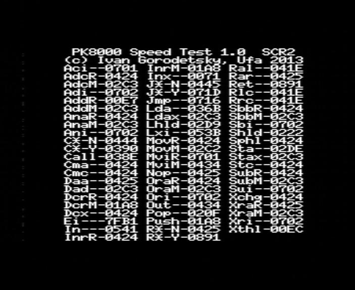

    Висит. Сначала на экране "калейдоскоп". Затем "тухнет". После небольшой паузы несколько раз моргает "РГ", как при загрузке программы, и далее мервый вис.
    Проверил загрузку/выгрузку. Ошибок нет. Программа "тест" от Хобби проходит нормально. Несколько игр тоже идут без проблем.
    Тесты прогоню любые и в любых количествах. Одно но: мой любимый моник навернулся и сечас использую композитный выход на тв-тюнер, т.е ч/б изображение. В общем, цвета желательно подбирать контрастные.

    Судя по симптомам, тест успешно проходит, а вот пищание и вывод на магнитофон - нет. Наверно мне стоило использовать более консервативный вариант сохранялки из ПЗУ (но все равно пока не понимаю, почему тот вариант не сработал).
    ТВ-Тюнер - это очень хорошо, легко сделать скриншот. Цвета стандартные - белое на черном.

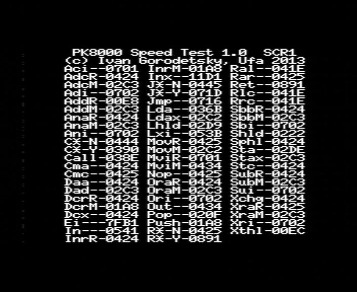

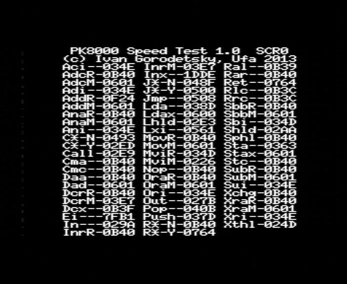

    В итоге разделил на 4 единообразных теста. Каждый из них, после того как отработает, выводит на экран три колонки с командами и сколько их успело исполнится между прерываниями (еще нужно учитывать небольшой фрагмент инициализации). Чтобы не перепутать результаты тестов в правом верхнем углу указывается тестировавшийся режим:
    PST0 - SCR1
    PST1 - SCR2
    PST2 - SCR0
    PST3 - UNDC
    После снятия скриншота с результатами теста можно нажать на ПК8000 любую клавишу и выйдем в бейсик.
    Самый лучший вариант - это вставить в код проверку целостности. А то может при загрузке что-то портится?
    Все тесты успешно отработали. Что именно показывают тесты? Просто не верится, что за 1/50 секунды выполнится только 1793 команд ACI в режиме 1.

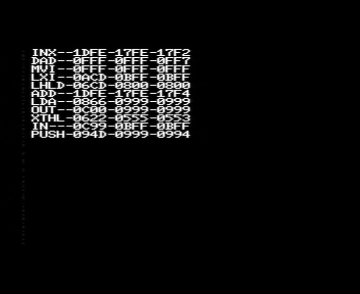

    Спасибо за результаты, но что-то все не так, как должно быть. Это просто мистика какая-то. Для проверки можете прогнать этот старый тестик
    RAMSPD.zip
    Выход в бейсик в нем - пробел.
    Для него есть результаты, которые получил Mick, есть с чем сравнить.
    Цитата Сообщение от esl Посмотреть сообщение
    неужто так неторопливо ??
    Нет, пока результаты неадекватные.

    Прогнал 3 раза, результаты один в один:
    ЗЫ: Один в один - это не в сравнении с результатами Micka. А где они кстати?

    Результат RAMSPD полностью совпал с тем, что получал Mick.
    Пока совсем нет идей, в чем засада с pst.

    А переполнения регистров здесь не может быть?
  9. #89
    07.08.2008
    8,392
    763
    2,367
    1,317 сообщений
    39 Post(s)
    Нет, тут не переполнение регистров.
    Кажется у меня появилась идея, что тут может быть - особенность в обработке прерываний на ПК8000. В принципе по полученным цифрам можно попытаться проверить это предположение, но вряд ли я сегодня успею.
