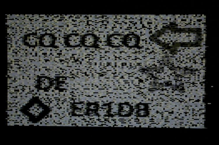

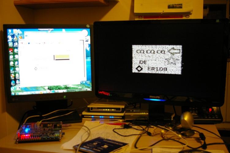

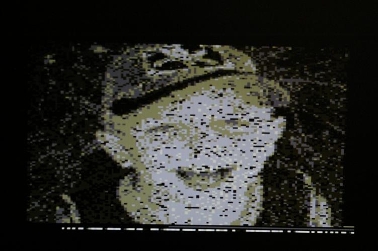

    По умолчанию SSTV на Altera DE1
    Наконец дошли руки и залил в альтеру вектор! Ну и первым делом SSTV - каково же было мое удивлние что все работает. В качестве источника сигнала использовал вот эту программу:
    http://mmhamsoft.amateur-radio.ca/pa...-downloads.php
    Опять начал программировать на ассемблере!
    25.01.2009
    Canada, Toronto
    32
    PS Надо найти старый софт который поддерживает развертку 32 сек. У этого есть только чб режимы 8 и 12.
    Изображение несколько сплюснуто, поскольку из всех моих мониторов только wide поддерживают данную развертку - надо будет заняться этим вопросом.
    svofski - мое почтение, вектор в де1 получился что надо!
