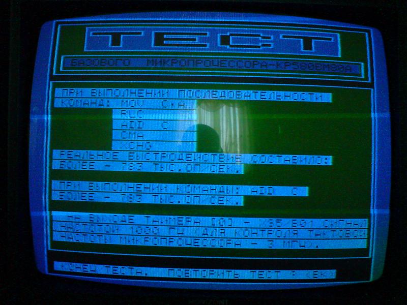

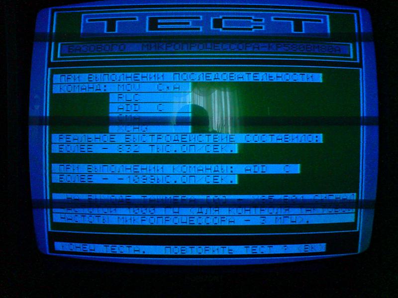

    Тест быстродействия на 6Мгц и 3Мгц
ID:	10581   Нажмите на изображение для увеличения.
