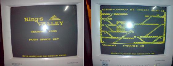

    Проверил king's valley, теперь работает завтра выложу фотки.

    Так работает игра

    Vadik, спасибо, но осталась пара вопросов.
    Если я правильно понял, Вектор с z80 у тебя самодельный и программируемой палитры в нем нет? А какая палитра устанавливается (а то в King's valley спрайты на приведенных фотографиях не видны, да и в macaroids цвет желтый, а не белый, как должен)?

    Палитры нет совсем потому-что я недособирал видеоплату т.к. эксперементирую, а спайты не видны потому что выводится только одна экранная плоскость С000-DFFF, остальные три я ещё не сделал.

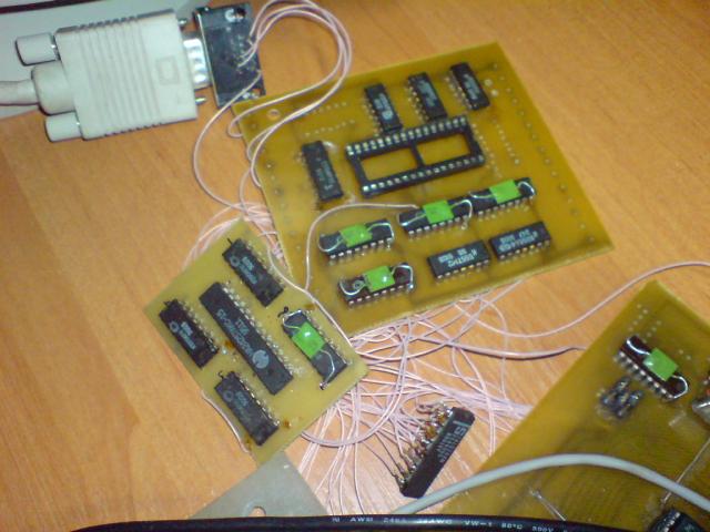

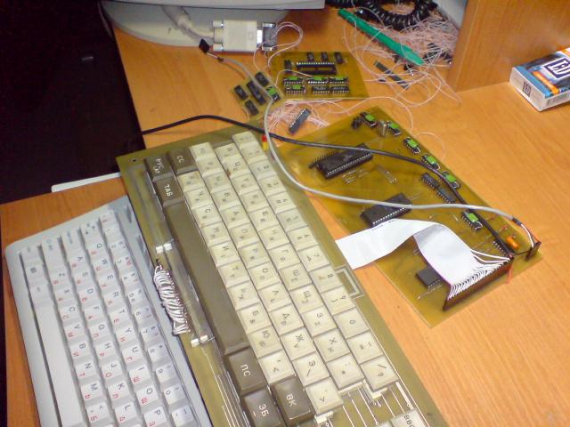

    Видеоконтролер у меня самодельный
    подключал так:
    сначала заменил кварц с 12Мгц на 20Мгц чтобы длительность строки была не 6Мгц, а 10Мгц, затем перестановкой коэфициена пересчета на счётчиках задал длитетельность строчного синхроимпульса, дальше всё заработало.
    Помоему тоже самое можно сделать и в заводском Векторе.
