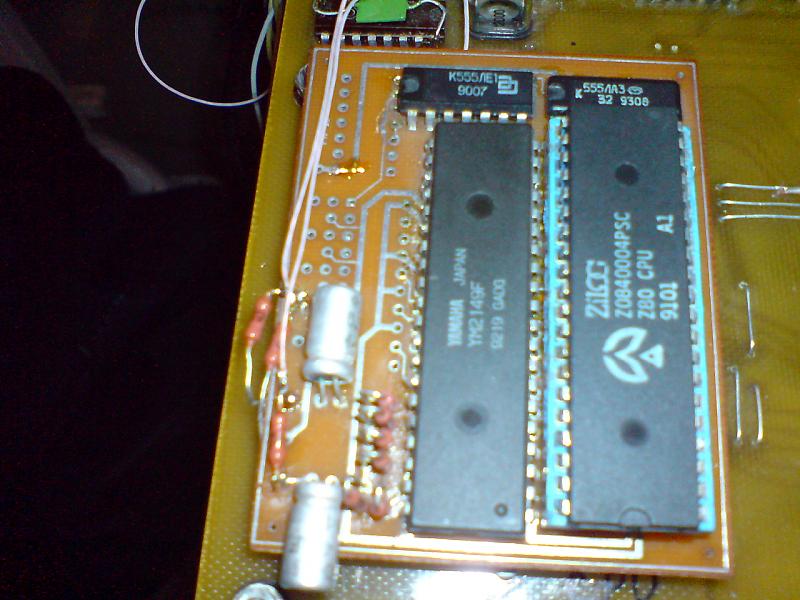

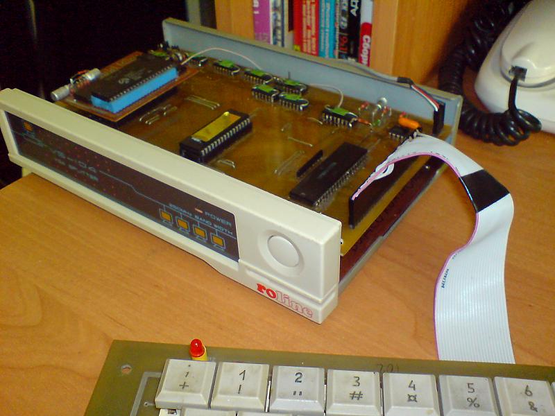

    Подключил к "самопалу" YМ2149. Грузил демки ,слушал музыку. Мне понравилось.

    Пробовал почти все демки ROM-формата, и игры типа tankbat,dizzy-s,seggs.Звук вроде такой же как эмуляторе b2m. Но есть отличие видимо связаное с чтением регистров YM2149, в демке Pis.rom не драгаются буквы и не меняетя цвет надписи SES, или не прыгают значки (AS-demo.rom) хотя мелодии играют нормально, а в большенстве демок всё нормально,в sharp.rom например, индикаторы работают. Звук красивый, есть низкие, "шум"-(эффект). Больше мне понравись звуки в tankbat прямо как на денди

    YM у меня давно пылился, когдато давно был у моего друга спек128й он его паломал, а я у него забрал маленькую платку на которой была панелька (переходник для Z80) и на этой платке стоит ямаха. Помоему из-за этой платки спектрумисты обозвали ямаху "сопроцессором", потому что она стояла рядом с микропроцессором на этой самой платке-переходнике. Завтра фотку покажу.

  11. #40
    14.10.2008
    Ставрополь
    69
    "самопал" с Ямахой
