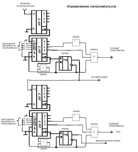

    Когда я начал собирать я незадумывался о точных расчётах всех сигналов, да и приборов нет чтобы настраивать,вобщем собирал по логике работы узлов настоящего Вектора.
    Сейчас нарисую свою схему видеоконтролера(быстро, но неакуратно) и выложу.
    Может подскажите что неправильно.

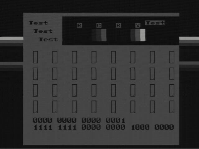

    Я проверял на разных телевизорах:
    Советский "Горизонт"-работает стабильно, без замечаний
    Современный "RUBIN"- работает тоже стабильно (Через "Скарт")
    LCD "Samsung" (Через "Скарт")-синхронизация иногда срывается как по строкак так и по кадрам
    LCD "NOVEX 15" "(Через "Скарт")-синхра стабильная но наблюдается отсутствие нижнего бордюра
    14.10.2008
    Ставрополь
    69

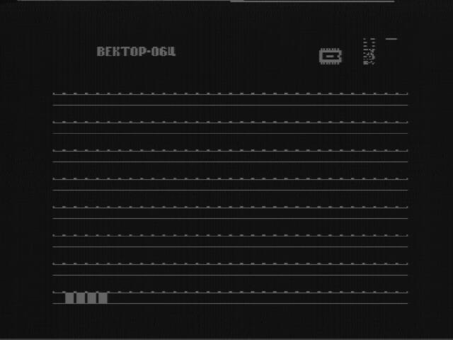

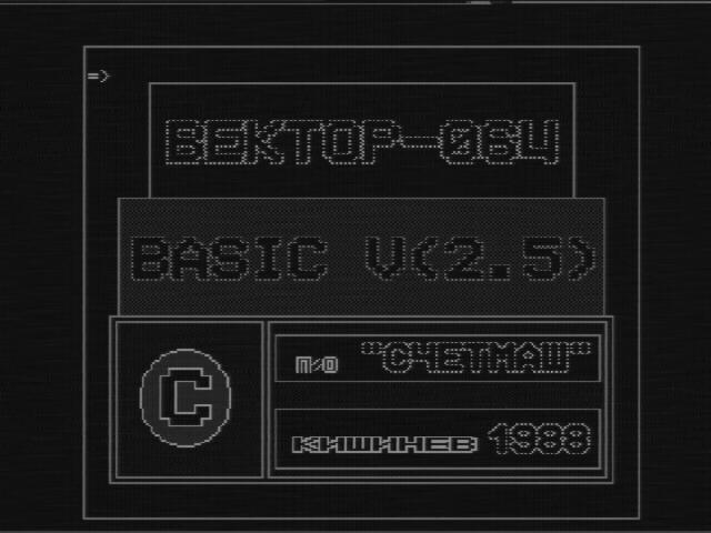

    Подключил к ТВ тюнеру Win TV HVR-1110 работает нормально
ID:	14127   Нажмите на изображение для увеличения.

    Схема формирования синхроимпульсов "Самопала". Рисовал быстро поэтому неакуратно. Рисую продолжение.

    Vadik, В твоем самопале наверное нет циклов ожидания для выравнивания на начало машинного цикла, что есть в оригинальном векторе?
    Тогда у тебя быстродействие получается выше чем на реальном векторе с Z80, т.к. там далеко не все команды за 4 такта выполняются.
