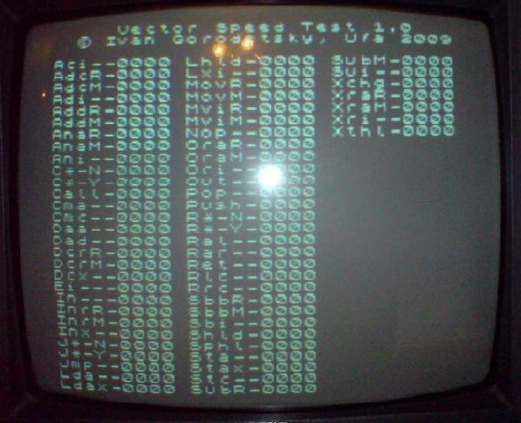

    Vadik так и писал, что у него нет никаких тормозов проца, результаты vst этому полностью соответсвуют. Просто получается, что у него в дополнение к нетормозному процу еще и промежуток между прерываниями не 312 строк, а 328. Или строки длиннее.

    Vadik, можно уточнить длительность строки, прогнав следующий тестик на твоем компе при частоте 3 МГц:
    Вложение 14237
    Если длительность строки 192 такта, то края полоски на бордюре будут строго вертикальные (желательно увидеть скриншот). Число тактов между прерываниями уже известно после прогона vst. В результате можно будет точно сказать, сколько строк между прерываниями.

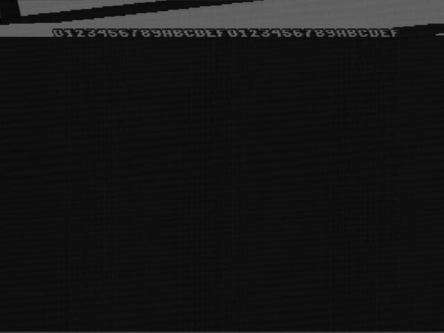

    Вот

    Ага, оказалось, что в строке у тебя не 192 такта, к тому же еще и строк до активной части изображения меньше, чем в оригинале. Вот еще один вариант, я на 99,99% уверен, что он даст вертикальную линию на бордюре

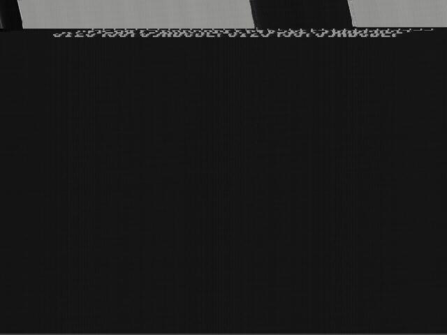

    Вот ветикальные. Интересно сколько строк получается?

    Yes!
    Получается, что при 3 МГц:
    196 тактов в строке (вектор - 192)
    320 строк в кадре (вектор - 312)
    32 строки от прерывания до активной области изображения (вектор - 40 строк)

    Смотря какие цели преследовать. Частота кадров 47,8 Гц - это однозначно плохо, музычка по прерываниям чуть медленнее играет, совместимость с ТВ и тюнерами (теоретически) хуже, хотя, как я понял, у тебя все "устройства отображения информации" работают нормально.
    У меня шкурный вопрос - ты уже пробовал macaroids, king's valley, а вот этот Jet Set пробовал? Он для z80, быстрый, звук через AY. Без модифицированного КД должен работать в ч/б варианте.
