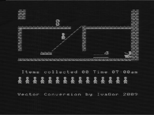

    У меня шкурный вопрос - ты уже пробовал macaroids, king's valley, а вот этот Jet Set пробовал? Он для z80, быстрый, звук через AY. Без модифицированного КД должен работать в ч/б варианте.
  4. #74
    14.10.2008
    Ставрополь
    69
    Полностью копировать Вектор я не собирался, к тому же я мало надеялся что у меня хоть чтото получится.
    king's valley,macaroids проверял,больше понравился king's valley.
    Jet Set только сейчас попробовал, интересная игрушка.

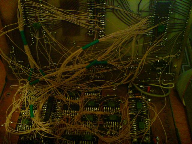

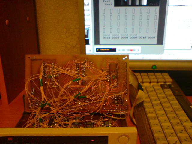

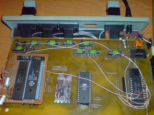

    14.10.2008
    Ставрополь
    69
    Вот фото железа(в разборе)

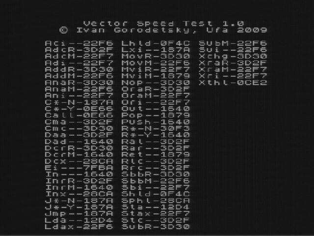

    Допаял схему формирования сигнала INTE из Омского адаптера Z80
    запускал Vst.rom
