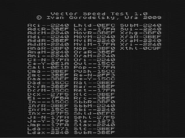

    Немного подправил частоту строк, Запустил Bord.rom (первый), теперь вертикальный. Запускал intzcom счётчик меняется строго по секундам без пауз.

    Результаты первого intzcom и vst говорят о том, что стало 192 такта в строке (как на векторе), а кадровая стала 48,8 Гц. Это почти "векторо-пентагон"

    Есть подозрение, что пауза возникает, когда запрос прерывания приходит во время префикса. У ldir соотношение между длительностью обработки префикса и "остальной частью" команды явно в сторону "остальной части", поэтому вероятность потерять прерывание сравнительно низкая. Может я не прав, но надо бы проверить на коротких командах с префиксами, только я сначала vst с таймером попытаюсь сделать.
