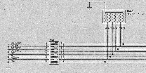

    По умолчанию Building XT
    Пытаюсь запустить ХТшку, т.е. получить что-нибудь на мониторе. На мат. плате, есть набор переключателей, кто нибудь может растолковать их назначение?
    Вот что в схеме:
    Из подписей можно сделать определенные выводы, но может у кого есть таблички для всех положений... Что, например, такое M1, M2, HL?

    никаких общепринятых m1, m2, hl я что-то не припоминаю.
    попробуй найти свою мамку на th99, может там будет расшифровка.
