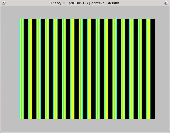

    Цитата Сообщение от SAM style Посмотреть сообщение
    Странно. Пересобрал заново, удалил все конфиги, сделал ромсет на пентэву (File:zxevo.rom, GS:gs104.rom, Font:SGEN.rom), выбрал его и железо PentEvo, сбросил - работает. В video.h есть эндиано-зависимые строки, но сделаны точно так же, как в z80.h, и отвечают за сдвиг слоёв TS-конфы.
    Кстааати. Была одна глючная версия, которая портила в конфигах архитектуру и ромсет. Проверь в настройках - не сбито ли? Это было примерно тогда, когда появилось сохранение путей ленты и дисков. Если ромсет или его файлы не найдены, ПЗУ забивается 0xFF - это приводит к матрасу.
    Ну вот непонятно. Матрас-то необычный. В скорп-пррофе пишет что кмос чексум еррор 8).
    К тому-же все остальные конфы работают на ура.
    Кинь все *.conf из ~/.config/samstyle/xpeccy, проверю их и на них.
    Доступ к CMOS в скорпе идёт через SMUC, а с этим делом у меня пока не всё гладко

    Нашёл причину сиреневого мусора. Кто-нибудь может рассказать, почему это:
    memcpy(comp->mem->ramData + dadr, comp->mem->ramData + sadr,lcnt);
    работает по-разному в Windows и Linux? Разрядность линукса значения не имеет.

    Области перекрываются? Это не оно: http://corum.mephist.ru/index.php?showtopic=28621
    Если DMA используется для очистки экрана, а memcpy слишком умный и выбирает направление копирования, то DMA может работать неправильно.

    Цитата Сообщение от Blade Посмотреть сообщение
    Области перекрываются? ...слишком умный...
    Всё с ним ясно. Больше не буду memcpy для перекрывающихся участков пользовать.
    так это и нельзя делать. а если надо - memmove.
    Считать с источника в буфер, а потом бухнуть буфер в точку назначения - тоже выйдет не то. Остановился на побайтовом переносе в цикле.
    Прикладываю.
    Прикладываю.
    ЗЫЖ А ты на бухальт не собираешься?
    Выяснено:
    Удали pentevo.cmos - что-то там не стыкуется, с твоим мусорит, без него запускается.
    TSLab запустилось в basic128 (rompage3). Если у тебя не идёт - проблема не в конфигах, на неделе пересмотрю ещё раз.
    Катаюсь я только на ЦЦ, и то не каждый год.
    PS : Я слегка намудрил с TMPage - не с той страницы бралась карта тайлов - починено и закоммичено.
