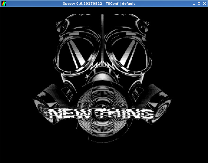

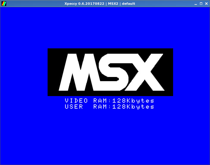

    Эмулируемые модели
    - ZX Spectrum 48K
    - Spectrum +2
    - Spectrum +3
    - Pentagon (128-512K)
    - ZS Scorpion (256,1024) + ProfROM
    - Pentagon 1024SL
    - ZXM Phoenix
    - Profi
    - ATM Turbo 2
    - ZXEvo BaseConf
    - ZXEvo TSConf
    - Эльф
    - MSX1 (beta)
    - MSX2 (beta)
    - Gameboy color
    - NES/Dendy (beta)
    - Commodore 64 (pre-alfa)
    - БК0010 (pre-alpha)
    - IBM PC/AT (286й) (pre-alfa)

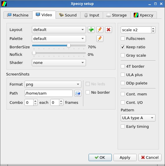

    Как добавить свой ромсет
    В окне состава ромсета на вкладке Machine добавляются его составные части - указывается файл, смещение в нём, длина загружаемых данных, а так же позиция в ПЗУ, с которой данные будут загружены (обычно кратно 16К), все значения в килобайтах (1024 байта). Все части грузятся по порядку, так что если допущено пересечение данных, то действительными будут данные с последней части в списке. Если образ ПЗУ одним файлом, будет только один пункт. Порядок ПЗУ (48й,128й,трдос,теневая страница и всё что свыше) сильно зависит от используемой модели, заранее уточняйте эту инфу в этих ваших интернетах.
    Отдельными пунктами идёт ПЗУ для General Sound (32K), прошивка знакогенератора для ATM2/Evo-BaseConf (2К), для 286го - прошивка ega/vga (без неё это будет cga)
    Как переделать раскладку ZX-клавиатуры
    В папке конфигурации создайте файл с расширением map (например, myKeyboard.map). Это текстовый файл, в каждой строке - соответствие PC-клавиши одной или двум ZX-клавишам. Файлов может быть несколько, используемый выбирается в настройках эмулятора на вкладке Input. Обозначения клавиш и пример см. тут -> https://github.com/samstyle/Xpeccy/blob/master/keymap Всё копировать оттуда не нужно и даже вредно. В .map файле должны быть исключительно строки типа PCKey(tab)ZXKey1(tab)ZXKey2. Обозначения разделены табуляцией
    Хоткеи эмулятора по умлочанию
    А если не по умолчанию - они все настраиваются в опциях

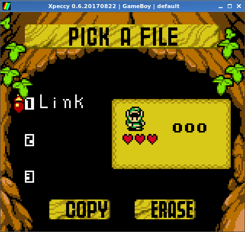

    gameboy
    cursor = d-pad, z = a, x = b, enter = start
    1,2,3 - trigger bg,win,spr graphics
    4,5,6,7 - trigger sound channels ch1-ch4

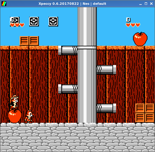

    nes
    cursor = d-pad, z = a, x = b, enter = start, space = select
    1,2 - trigger bg,spr graphics
    3,4,5,6,7 - trigger sound channels

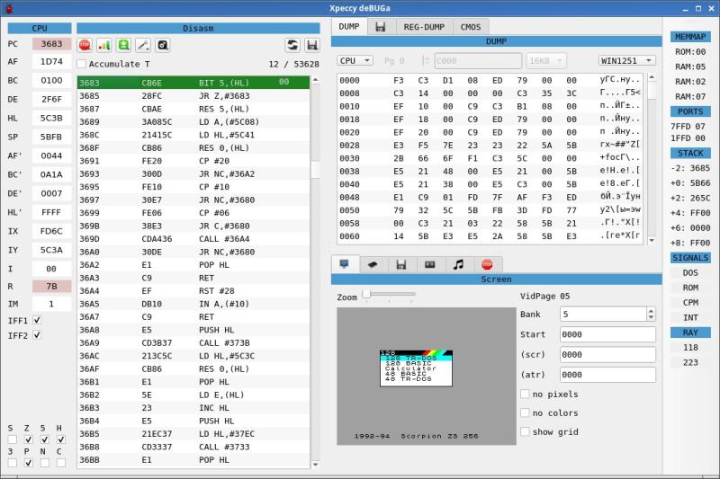

    Хоткеи отладчика
    PageUp/PageDown....листать дизасм или дамп
    Home....перейти к PC
    End....поставить PC в текущую позицию
    Space...поставить точку прерывания
    Alt+F2...поставить/убрать точку прерывания read
    Ctrl+F2...то же для write
    F2....сохранить файл
    F3...открыть файл
    F4....перейти по адресу, указанному в команде (сохраняется история 64 переходов)
    F5....вернуться к предыдущему адресу по истории
    F7....выполнить команду на PC
    F8....выполнить команду с пропуском call/rst/djnz/ldir-подобных
    F9....оставить временный fetch-breakpoint на этом адресе и выйти
    Ctrl+S....сохранить блок памяти
    Ctrl+O....загрузить блок памяти
    Ctrl+T....запустить трассировку
    Ctrl+L....вкл/выкл отображения меток
    ESC....выход
