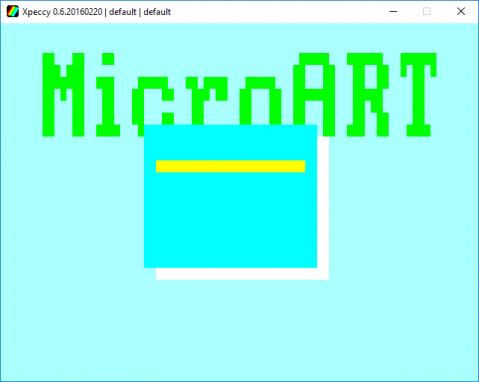

    Ну АТМ у меня дальше такого экрана вообще не пошло:
Название:	ATM Screen.jpg
    Ну а так хотелось бы ещё и АТМ-1...

    Вот это поворот. Нормально же всё с палитрой было... Будем копать.
    build 20161111
    • Улучшена эмуляция бипера
    • Исправлен косяк в цвете бордюра АТМ2, из-за этого палитра для цветов 8-15 не устанавливалась
    • Добавлен индикатор активности диска
    [ deb32 ][ deb64 ][ rpm32 ][ rpm64 ][ win32 ]

    Вот это оперативность!

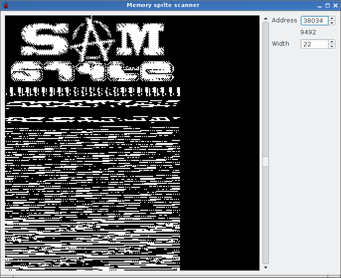

    build 20161218
    • В отладчик добавлен инструмент просмотра памяти в виде спрайта.
    • Разные мелкие правки, в основном с отладчиком.
    [ deb 32 ][ deb 64 ][ rpm 32 ][ rpm 64 ][ win 32 ]

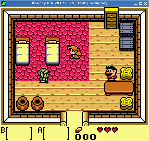

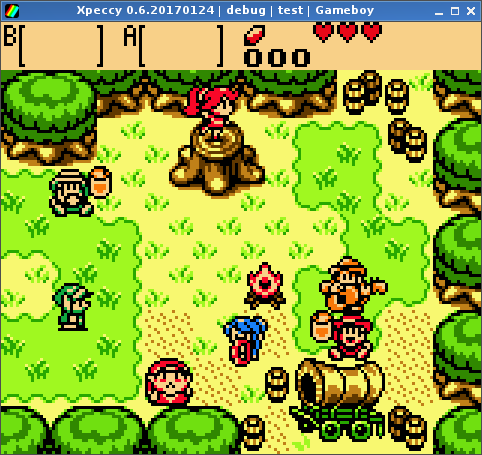

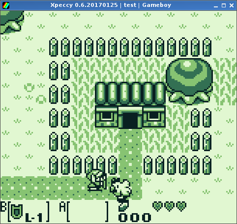

    build 20170125
    Во-первых:
    • CPU теперь не уходит в прерывание сразу после команды - это происходит следующим шагом ВМЕСТО выполнения кода
    • Изменена геометрия экрана - HBlank и VBlank теперь находятся в конце строки/кадра. Если у кого были созданы раскладки помимо default, их надо переделать
    • Директория, с которой открывался последний файл, сохраняется
    • Приделал вывод служебных сообщений на экран - включается в Options-Xpeccy-Leds-Messages, пока работает на изменение масштаба, вкл-выкл нофлика
    • Эмуляция теперь синхронизируется по заполнению звукового буфера, а не по окончанию прорисовки картинки.
    • Сканер памяти обзавёлся полезностями - подстройкой высоты спрайта, ручным вводом hex-адреса и возможностью выгрузить видимую область.
    • Пофикшен баг отладчика, возникавший при закрытии оного во время работающего трейса.
    • В отладчике отображаются сигналы HBlank, VBlank и INT
    • Совсем забыл. В настройках теперь указывается БАЗОВАЯ частота CPU, без турбо. Множитель этой частоты берут на себя машины, которые это умеют.
    А во-вторых:
    • Добавлена эмуляция CPU LR35902, использующегося в Gameboy и Gameboy color. Эмуляция пока не очень точная, надо ещё проверить растактовку - не все команды по тактам совпадают с аналогичными у Z80
    • И, как следствие, эмуляция Gameboy и Gameboy color. Ещё возможны некоторые баги, но в Зельду поиграл с удовольствием. Содержимое ОЗУ на картриджах пока что никак не сохраняется: как только придумаю, как это лучше сделать - сразу будет.
    • В дебагере появилась вкладка, где можно посмотреть все 4 тайлсета, 2 тайл-карты и палитру GBC.
    Кнопки для GB установлены таким образом: стрелки - крестовина; Z,X = A,B; Enter = start; Space = select
    Кнопками 1,2,3 можно отключать/включать отображение слоёв графики - BG, WIN и SPR
    Бут-ромы для GB и GBC можно скачать тут. Их надо добавить в ромсет(ы).
    Раскладка экрана для GB - добавьте эту строку в config.conf в секцию [VIDEO], либо же в редакторе раскладки вбить эти цифры: полный размер 228x154, экран 160x144, бордюр 0x0, Blank-и 68x10, INT значения не имеет:
    layout = Gameboy:228:154:0:0:68:10:64:0:0:160:144
    [ GameBoyBootROMs ]

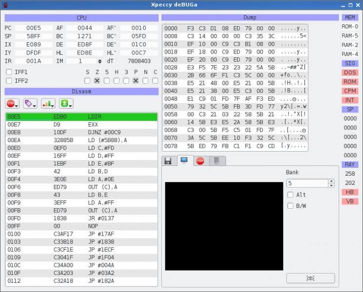

    build 20170131
    • Починил реакцию на кнопки 1,2,3. Действует только для GB
    • Исправил пару косяков со звуком GB
    • Переделал формирование звука AY/YM, в частности микшер тона и шума. Вроде, так правильно, но звучит уже непривычно
    • В отладчике стало возможным помечать, как интерпретировать ячейку памяти - как код (по умолчанию), байт (db), слово (dw) или адрес (тоже dw, но значение может быть заменено меткой, если таковая имеется)
    • Загрузка/сохранение списка меток в отладчике
    • В отладчике можно устанавливать одно из условий окончания трейса - когда CPU готов принять прерывание, либо трейс до определённого адреса.
    [ deb 32 ][ deb 64 ][ rpm 32 ][ rpm 64 ][ win32 ]
