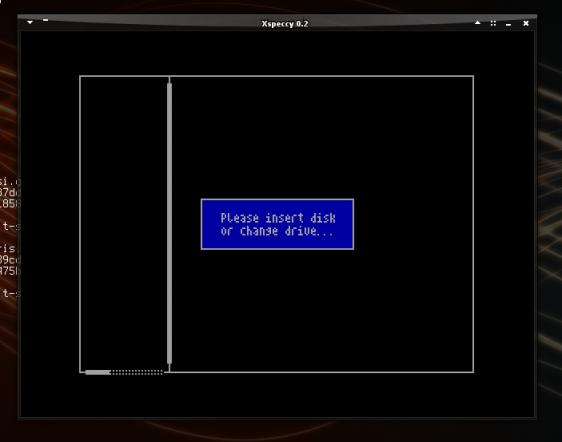

    что-то уж очень долго висит подобная картиника в BV, пробовал и включать и отключать "Turbo disk speed". через секуд 10-15 сгорем пополам прочитало каталог, но выбрав любой файл получаем желтый бордюр и привет...

    2,195
    А оно так пока и будет, ибо тырдосьэмулется несовсем "понастоящему" - похзоду движок как тормозит так и запускается моментально....
    Положим, не тырдось а ВГ93... Давно хочу основательно его перелопатить. То, что там сейчас мне ни разу не нравится.
