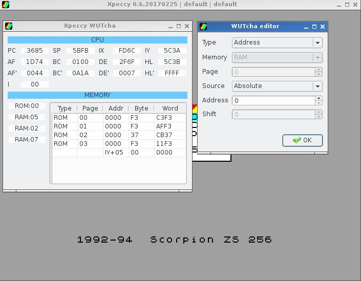

    Пока я делаю watcher-ы, возник вопрос - наблюдать надо за адресом (0000..FFFF) или за ячейкой с привязкой к ram/rom/итд и номеру страницы.

    Мне бы достаточно было по адресу. Только тут тоже хватает вариантов, которые могут пригодится в процессе. Например, ячейка может адресоваться:
    - жестким заданием адреса (константой),
    - рег. парой,
    - содержимым другой пары ячеек (переменной)...
    надо как так так и так
    второе часто нужно но его обычно нигде нету
    и тебе прет все с разных страниц
    так же нужны скрин вачесы и для регистров (и так же с учетом exx-ов!!!!)
    так же нужны брекпоинты на них если нету
    уще в unreal есть класная функция
    там называется memory band
    при этом разными цветами подсвечиваться участки памяти которые исполняются\пишутся\читают ся
    нужно такое же только с точностью до байта
    и вариант не просто для 0000-FFFF
    а развернуто для всех банок
    благодаря этому визуально можно найти
    данные (особенно хорошо видно всякие семплы в трекерах)
    код и его тип
    читерство в демках (сразу видно когда оно тупо читает все подряд in AAA style и кидает на экран)
    увидеть как стек постепенно скушивает весь твой код до момента зависания
    неимоверно полезная вещь
    а еще лучше если при наведении курсора чтоб оно писало точный адрес где оно находиться
    в unreal-е потом приходиться еще искать а где же оно
    еще ссылка на всякие пожелания по улучшению функционала
    http://zx-pk.ru/threads/16830-zxmak2...l=1#post514875
    http://zx-pk.ru/threads/16830-zxmak2...l=1#post515885
    http://zx-pk.ru/threads/16830-zxmak2...l=1#post422315

    Воу, воу, палехчи. Некоторые пункты есть, а до других как до Луны вприсядку боком периодически подпрыгивая...
    Вобщем, отслеживание есть - либо логического адреса (0000..FFFF), либо абсолютного (RAM/ROM, страница, адрес в странице). При логической адресации можно задать абсолютный адрес, либо одну из рег.пар, плюс с указанием смещения -128..127. Пожалуй, добавлю ещё сохранение списка наблюдения, чтобы не перевбивать всё заново.

    build 20170227
    • Исправлены прерывания в TSConf. Остался один непонятный момент. Надеюсь, потом я его проясню.
    • Добавлен "наблюдатель" в реальном времени.
    • На попробовать - коды для PC-клавиатуры передаются в конец cmos даже если опция отключена, но при этом комбинации Alt+кнопка и те кнопки, которые забрал сам эмулятор, не передаются.
    WUTcha:
    Вызывается из user menu (пкм), показывает состояние регистров z80, страницы в банках памяти и список значений задаваемых ячеек памяти.
    Ячейки для наблюдения добавляются/удаляются через контекстное меню таблицы. Редактирование - двойной клик по соответствующей строке
    Адресация ячейки может быть: логической - задаётся 16-битным адресом, или физической - конкретный адрес в конкретной странице памяти.
    При указании ячейки вводится тип памяти (ram/rom), страница и адрес внутри этой страницы. Хотя, сейчас подумалось - а нафиг мониторить rom?
    При указании логического адреса можно указать абсолютный адрес (0000..FFFF), либо регистр Z80 и смещение (-128..127), из которых складывается адрес наблюдения
