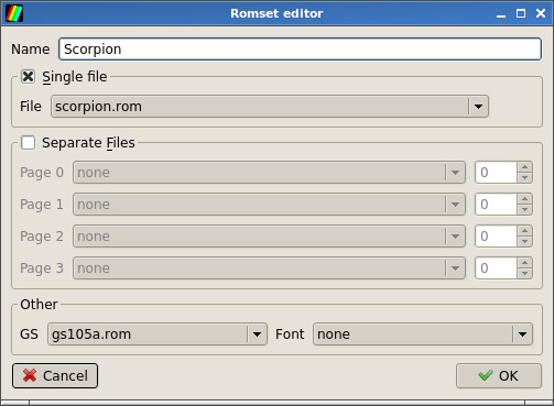

    Взял файл из Unreal scorpion.rom Согласно ini Unreal там
    [ROM.scorpion]
    title=Scorpion (64K,v2.95)
    128=scorp295.rom:0
    sos=scorp295.rom:1
    sys=scorp295.rom:2
    dos=scorp295.rom:3
    Сделал свой ромсет, выбрал Single file, reset - нихрена, выбрал reset 128 - туда резетит с десятой попытки, выбор пункта ТРДОС в трдос не загружает, а виснет.
    Работает только если зафигачить резет в дос.
    Я что-то не так делаю? Покажите что.

    Для того, чтобы успешно стартовал скорпион, ему позарез нужен BDI, без него не запустится. Options->Storage->Disk->Interface=BetaDisk
    Порядок страниц ПЗУ скорпиона по железу - 128, 48, sys, dos. Если в файле они в таком порядке, то достаточно выбрать single file.

    Естественно, его я включил. Еще одна причина, почему надо иметь готовых пресетов на каждую машину - каждый раз лазать, тут включил +3DOS, тут тырдос - застрелиться же.
    Чтобы не перенастраивать всё по 100 раз, в Xpeccy заведены профили. Каждый профиль - отдельная железяка со своей конфигурацией, все они существуют одновременно и независимо друг от друга.
    Я выше написал, в каком они порядке. Не в таком. Есть варианты поддержки такого? Как мне законфигурить с тем ромом? Ставить не сингл-файл, а просто его пихать 4 раза с другими индексами?
    В опциях настройки ромсета ставишь Separate files и выбираешь 4 страницы как пожелаешь. Файл ромсета и порядковый номер страницы в нём. Для скорпиона будет Page0=128, Page1=48, Page2=SOS, Page3=TRDOS. Вангую вопрос "откуда юзер знает, в каких страницах что должно находиться". В разных схемах разный механизм выбора страницы ПЗУ, тут однозначно не скажешь, что в странице 0 - 128й васик или тырдос. Пока что так... Есть идея спрашивать у железяки, какой номер страницы для rom=0 && dos=1, но это опять же не подойдёт для +2/+3 и не-спектрумов
