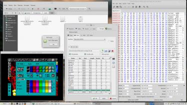

    Цитата Сообщение от SAM style Посмотреть сообщение
    Fix: сохранение raw и hobeta с дисков, на которых имеются удалённые файлы, теперь работает корректно
    Эээ э .... а если удалённых нет ? ........ ))
Название:	Screen_2018-12-15 16-39-35.jpg
    Блин не пойму как сделать чтоб открывался в полном размере, кину на яндекс-диск.
    Вот скрин : https://yadi.sk/i/tIgEOfIsHGrP5w
    Чтоб понятней, TypeSPRT.WRD и anipicto.WRD не пишутся вовсе ( я было подумал что дело в расширении и поменял anipicto.txt - безрезультатно), а соседние animekи )) раздвоились в названиях )))
    И, может лучше при записи выбирать не папку а целиком с именем файла.
    Я вроде понял - глючит тогда, когда имя файла занимает все 8 символов и не остаётся пробелов перед расширением ...
    Занятно - если сохранять через ПКМ по таблице, ничего не крючит, а если через кнопку сбоку - крючит... Похоже на то, что 8-символьное имя не заканчивается нулём и продолжается всяким мусором
    Надеюсь, ничего больше не сломал...
    Всё-таки сломал...
     src/libxpeccy/filetypes/raw.c | 3 ++-
     1 file changed, 2 insertions(+), 1 deletion(-)
    diff --git a/src/libxpeccy/filetypes/raw.c b/src/libxpeccy/filetypes/raw.c
    index c993a56..00615fd 100644
    --- a/src/libxpeccy/filetypes/raw.c
    +++ b/src/libxpeccy/filetypes/raw.c
    @@ -73,9 +73,10 @@ int saveRawFile(Floppy* flp, int num, const char* dir) {
     	unsigned char buf[0x10000];
     	if (!diskGetSectorsData(flp,dsc.trk, dsc.sec+1, buf, dsc.slen)) return ERR_TRD_SNF;
     	char name[9];
    +	memset(name, 0x00, 9);
     	strncpy(name, (char*)dsc.name, 8);
     	cutSpaces(name);
    -	char path[strlen(dir) + 16];
    +	char path[PATH_MAX];
     	strcpy(path, dir);		// dir/name.e
     	strcat(path, SLASH);
     	strcat(path, name);
    Последний раз редактировалось SAM style; 15.12.2018 в 19:30.
