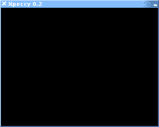

    Собрал под линухом на PowerPC BigEndian машине. Выяснилось 2 проблемы:
    1) При компиляции пишет вот это:
    src/debuger.c: In member function ‘DasmRow DebugWin::getdisasm()’:
    src/debuger.c:214: warning: comparison is always false due to limited range of data type
    src/debuger.c:220: warning: comparison is always false due to limited range of data type
    2) показывает в результате сборки то что в аттаче и хрюкает динамиком вот с такими надписями в консоль:
    4:256
    4:256
    4:256
    4:256
    4:256
    4:256
    4:256
    ALSA lib pcm.c:7234snd_pcm_recover) underrun occured
    4:256

    BigEndian... Запишем, надо будет вставить #if/else/endif в нескольких местах.
    В debuger.c в тех местах char сравнивается с 0. Я опять что-то не то сделал?
    Хрюкает - значит, не укладывается вовремя. Он слишком прожорливый. С переменным успехом борюсь с этой фигнёй.
    4:256 - это я забыл убрать... первое число - нажатый модификатор SDL, второй - KMOD_LALT
    Все любят гипножабу

    Ты проверяешь меньше-ли нуля чар. Но поскольку в некоторых компиляторах как опция стоит что чар и ансигнед чар это одно и то-же, то мы получаем что это условие никогда не сбудется. Лучше его в этом месте привести к инту, например так: int btt = (int)bt; ну и btt потом сравнивать с нулем уже.
    Самое-то смешное, что я клавиатуру не трогал.

    Ещё интереснее, что в SDL_keysym.h маски 4 на модификаторы тоже нет.
    Если ничего не забыл, Little/Big Endian имеет значение только в структуре Z80 (vars.h) в записях вида:
    union {ushort bc; struct {uchar c,b;};};
    И второе - у меня много где char юзается именно как signed. Придётся ещё кучу всего переделывать...
