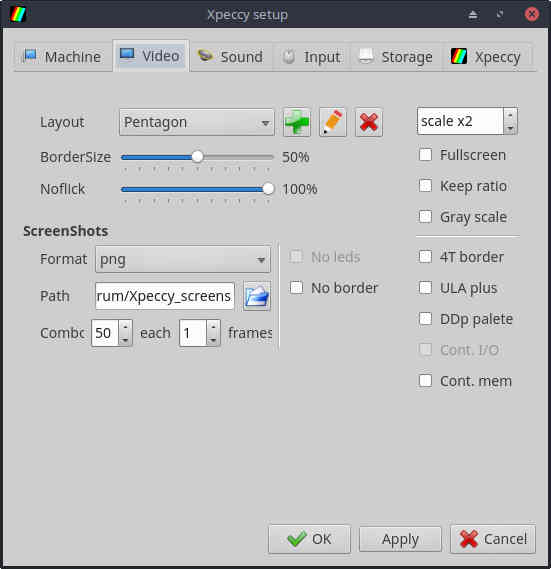

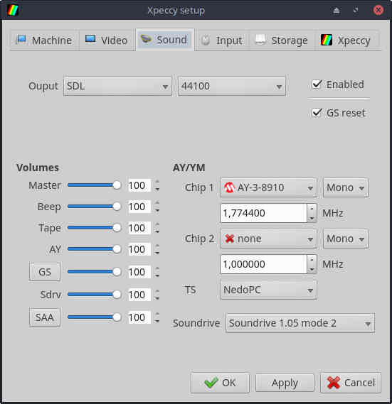

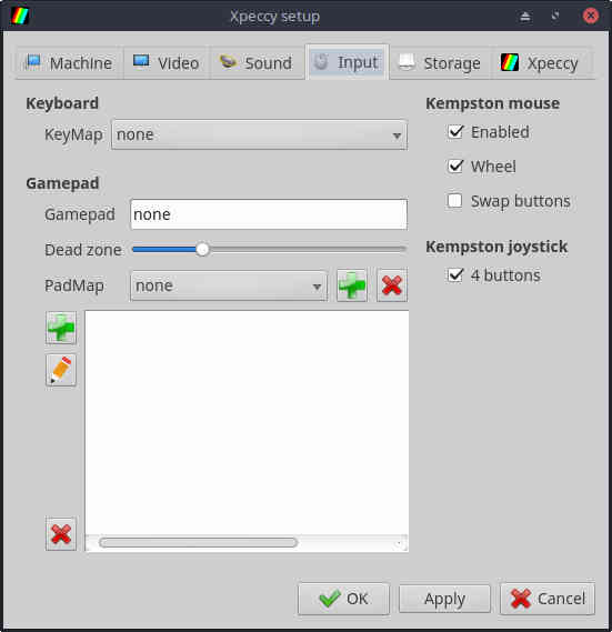

    Вот хоть бы раз это запустить, нет 48 к как минимум сброс работает, а в остальном, уже ум за разум заходит (ха-ха, было бы чему). Добавление любых ром-ов и только видеоэффекты, а то и просто черный экран, что только не делал. Букварь к нему есть?
  10. #1819
    10.01.2010
    Смоленская обл.
    556
    187
    198
    100 сообщений
    Ну не знаю, у меня работает. Главное правильно выставить ромы и не забыть выставить бета-диск в интерфейсе.
    С образами hdd и sdcard не разобрался. По ходу сам xpeccy делать их не умеет (что несколько неприятно), а вкуривать форматы и консольничать мне влом )))
    Вот под пентагон 1024 настройка.
