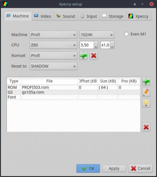

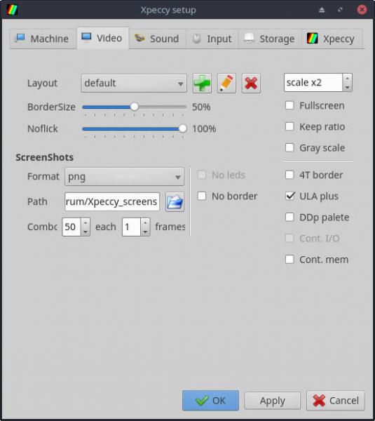

    Цитата Сообщение от Rubts0FF Посмотреть сообщение
    Не нужен ПРОФИ, нужно что бы была эмуляция обычного ZX SPectrum`а с расширенной памятью по портам ПРОФИ или АТМ или чего бы я не выбрал в меню.
    Ну а чем вам мешает полная эмуляция Profi, порты ваши работают, режим zx-spectrum тоже, даже ваш ZASM 3.3.07 запускается (правда иногда ругается что нет диска, но через retry перечитывает)

    Цитата Сообщение от SAM style Посмотреть сообщение
    Железо от профи, ПЗУ от пентагона? Это возможно. Именно так и возможно - в Machine стоит Profi, в Romset поставлено не-профи пзу.
    Да чтото как-то не очень микс выходит, впрочем меня цельный ромсет профи больше устраивает ))
