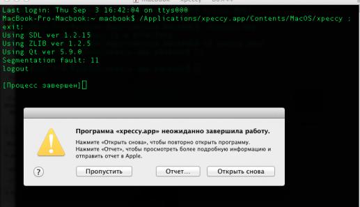

    На MacOS при запуске пишет, что неожиданно завершила работу. Есть какие то условия для работы программы? У меня os x mavericks 10.9.5

    А предыдущие сборки как? Я собираю в 10.11, другое в виртуалку упорно не ставится. Попробуй запустить из терминала и покажи выхлоп.

  6. #2225
    25.05.2007
    Киржач, Владимирская обл.
    617
    26
    8 сообщений
    Запустил в терминале
    предыдущие версии не пробовал ставить еще

    Qt5.9 уже не работает на 10.9 и ниже - https://doc-snapshots.qt.io/qt5-5.9/...gurations.html
    Ну жопа, чо... Опять надо качать Qt, теперь уже древнее (как минимум 5.6)

    Мне его надо поставить у себя? или ты его в сборке добавляешь?
    Я понижу версию Qt в следующий раз. Все версии, которые собирались с Qt5.9, не запустятся на 10.9
    А с другой стороны, версий ниже 5.9 уже в официальном хранилище нет (5.1 уже не катит, мне надо минимум 5.6), онлайн инсталлеры предлагают тоже 5.9 и выше...
