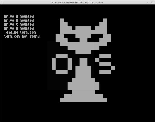

    Цитата Сообщение от SAM style Посмотреть сообщение
    build 20201019
    Немного я поторопился. Загрузка недооси заработала на макоси, но не работает в линуксе. Причем я специально скопировал конфиги и ром файлы, а также образ sd, чтобы создать равные условия.
    На линуксе все как раньше - term.com not found
    Живи, играй!
  5. #2284
    28.02.2005
    Великий Новгород
    2,087
    230
    98 сообщений
    Скорее, должно быть наоборот, потому как я на линуксе его разрабатываю и тестирую. Проверь, чтобы не был присобачен HDD (он ещё плохо работает)

  6. #2285
    15.02.2005
    406
    Ну не знаю. HDD пробовал и диски не монтировать и контроллер полностью отключать. Может в настройках что то (я их с мака полностью перенес)

  7. #2286
    28.02.2005
    Великий Новгород
    2,087
    230
    98 сообщений
    Это какая версия недооси? У меня 722

  8. #2287
    15.02.2005
    406
    Проверил - сейчас 771 ревизия

  9. #2288
    28.02.2005
    Великий Новгород
    2,087
    230
    98 сообщений
    Вот даже скачал недоось 771, ром 0.58.14 и проверил - работает, но у меня кот не выводится, зато монтируется диск M (сама sd-карточка)
    Кинь мне твой конфиг для базеконфы, посмотрю что там не так...

  10. #2289
    15.02.2005
    406
    Вот конфиг и вот тут образ sd, потому что я думаю, что скорее в нем проблема.

  11. #2290
    28.02.2005
    Великий Новгород
    2,087
    230
    98 сообщений
    Первое, что заметил - маленький размер образа и FAT12 (хотя, с ним работает). Я себе сделал образ под 100MB с FAT32.
