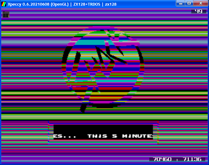

Bedazzle(01.06.2021)
Ура, были исправлены тайминги для классичесих 48/128 (тайминги Пентагона и так были правильными).
2я часть Shock megademo рисуется как надо и в 128к и в 48к.
Причем демо перестраивает тайминги, в зависимости от модели. Если налету layout переключаешь - получается фигня.
Вот так выглядит:

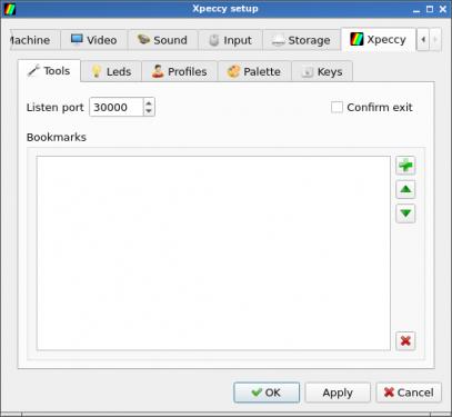

- Добавлена опция "спрашивать на выходе"

Скачал и вот что интересно, выбираю диск/дисковод D: - диск-образ выбирается, но в дисковод не вставляется вовсе или вставляется в дисковод A. Собственно всего несколько минут пытался пользоваться, так что остальных изменений, в том числе - опция "спрашивать на выходе" - не обнаружил.
И как то отвлекся и закрыл крышку ноута, после пробуждения, эмулятор висит (выполняет невыполняемое) и винда требует это прикрыть. Но это так, информация к размышлению.
Последний раз редактировалось Rubts0FF; 11.06.2021 в 14:32.
Ты там случайно не на еве с виртуальным D: сидишь? Проверил только что на скорпионе - образы загружаются в указанные диски.
Повторяешься. И я повторюсь - запустил xpeccy, увёл винду в спящий режим, вывел из него - xpeccy продолжает работать.И как то отвлекся и закрыл крышку ноута, после пробуждения, эмулятор висит (выполняет невыполняемое) и винда требует это прикрыть. Но это так, информация к размышлению.
