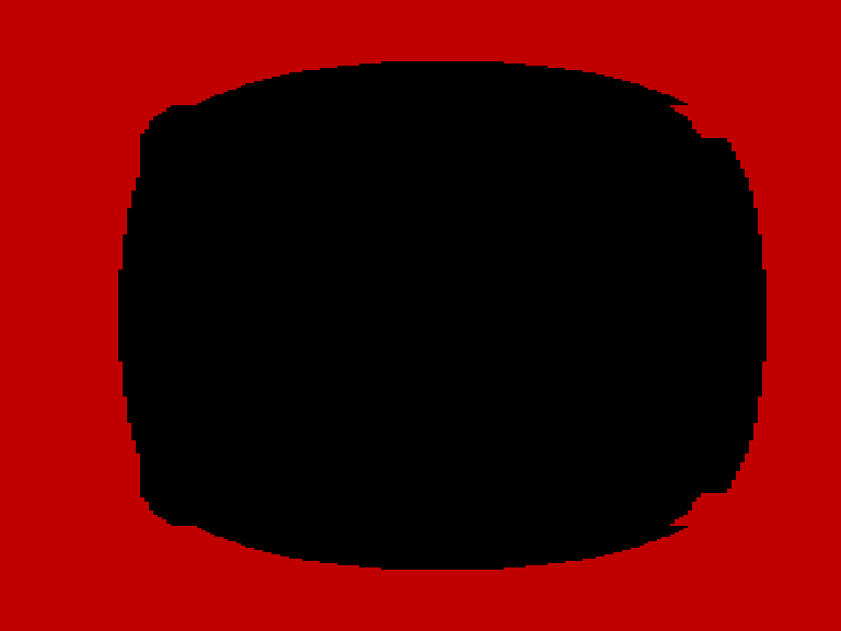

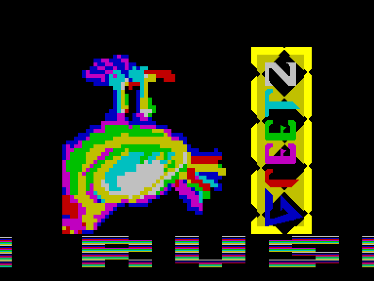

    а сделай плиз скриншот как в RAGE смещён бордер
    [target] [zemu] [js8x] [pouet] KAY-1024, 5''FDD, 3''FDD, HDD
    В скролле по бордюру буквы исчезают раньше края и и иногда там мелькает лишнее. В предпоследней и последней части бордюр стабильный (не дрожит), но смещён и, по моему, всегда на одно и то же число точек

    да, смещено достаточно сильно.
    а у тебя какая длина инта и когда он начинается?

    горизонтальная геометрия: 64 точки невидимые (синхр) + 64 бордюр + 256 экран + до конца бордюр = 448.
    вертикальная: 32 невидимые (синхр) + 48 бордюр + 192 экран + до конца бордюр = 320.
    INT приходит вместе с вертикальной синхрой (когда отрисована последняя точка) и длится 32 такта (64 точки)
    Копнул http://www.worldofspectrum.org/rusfaq/index.html - увидел, где промазал. Левый бордюр в пентагоне 72 точки, а не 64 - у меня получается, что экран смещен налево, а не бордюр направо. Приду домой - надо будет проверить.
    ---------- Post added at 16:46 ---------- Previous post was at 16:43 ----------
    PS: хотя, первые 2 картинки это не объясняет
    Последний раз редактировалось SAM style; 01.09.2010 в 16:49.
