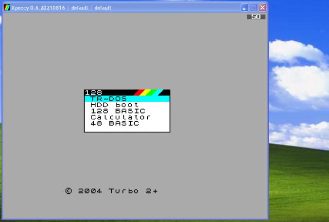

    Цитата Сообщение от SAM style Посмотреть сообщение
    Звук при этом открывается? В настройках вывод не NULL? А то заметил тут одну неприятность... Если подтвердится, вернусь обратно на SDL1
    Сейчас на вин 10 - тоже белый экран на свежей версии.
    Поставил в настройках звука SDL, резетнул в дефолт, появилась синклеровская заставка.
    Теперь снапшот нормально загрузился и музыка пиликает.
    Если переключить звук обратно на NULL, то звук ожидаемо исчезает, но при этом перестаёт работать и сама эмуляция (в меню игры нажимаю старт, и ничего не происходит, статическая картинка есть).
    Похоже, если звук стоит в NULL, то даже резет в дефолт не отрабатывает.
    Значит, подозрения подтвердились. Короче, я забыл добавить в NULL добавление нужного числа сэмплов для генерации в процессе эмуляции. Вывод SDL это делает. Ясно-понятно-будет-исправлено.

    Можно полистать комменты, от первой публикации, но не факт что найду. Не запускается под XP, чем то недоволен. Это идеология не позволяет или у меня на компе чего то не хватает. (В гараже нашел старый ящик, реанимировал, балуюсь. К нему 19` почти квадратный монитор 4х5, любимые пропорции).

    Наверное, в давно закопанной оси туго с опенгл-ами.
    Вот такая фигня
    А более старая, не скажу насколько, я собрал больше десятка и пытался запустить, одна из древних запустилась, остальные выдавали приблизительно то же что на снимке выше. И выскакивает дважды.
    Насчет "закопанных", если бы сделали нормальную поддержку х64 я бы и сейчас сидел на "закопанной". 8-10 на дух не переношу, одна надежда на 11, но что то не вериться. Что остается - хакинтош? *nix`сы, там не работает продукция Adobe и не только.
    м-да, не по теме, но так уже мелкомягкий достали со своими уродливыми ос, вот и прорвало.
