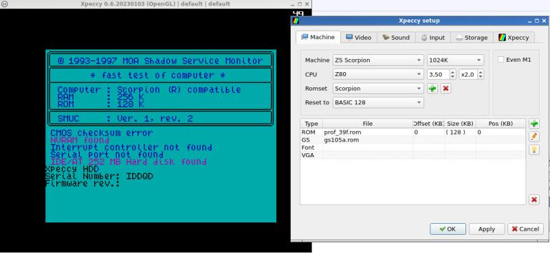

    Цитата Сообщение от Grand Посмотреть сообщение
    И все-таки, очень не хватает эмуляции Scorpion'а с ПрофПЗУ, как это есть в UnrealSpeccy.
    Так оно же есть.
    Последний раз редактировалось SAM style; 11.02.2023 в 10:37.
    Все любят гипножабу
    Этот пользователь поблагодарил SAM style за это полезное сообщение:
    Grand(12.02.2023)
  11. #2570
    10.04.2005
    Сибирь
    1,203
    271
    397
    171 сообщений
    Question
    Цитата Сообщение от SAM style Посмотреть сообщение
    Так оно же есть.
    Ага, наконец-то получилось и у меня.
    Только почему-то геометрия образа HDD не вводится. Правда она чудесным образом определилась автоматически, и работа с HDD происходит правильно.
    P.S. Это уже обсудили выше. Нашел ответ на этот вопрос.
    А почему при старте эмулируемого Скорпиона всегда выдается CMOS checksum error? В UnrealSpeccy настройки CMOS записываются в 128-и байтный файл "CMOS", а в Xpeccy как?
    И еще обратил внимание, что время, считываемое из SMUC-часов, всегда 12:00:00. Так показывают его Grand's Boot и TR-DOS Navigator, которые используют системный вызов Теневого монитора.
