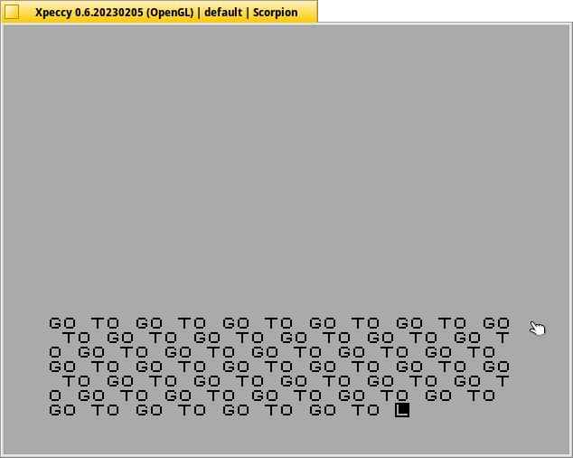

    @SAM style как успехи с qt6 ? в Haiku OS новая сборка падает, в старой на qt5 также остается проблема с таймингами или таймером, но не теряем надежду.

    SAM style, а на сколько qt5/6 код совсместим между собой?
    Для меня вся разница в QtOpenGL. Разные именования флагов/значений это мелочи, но с OpenGL там конкретная переделка
