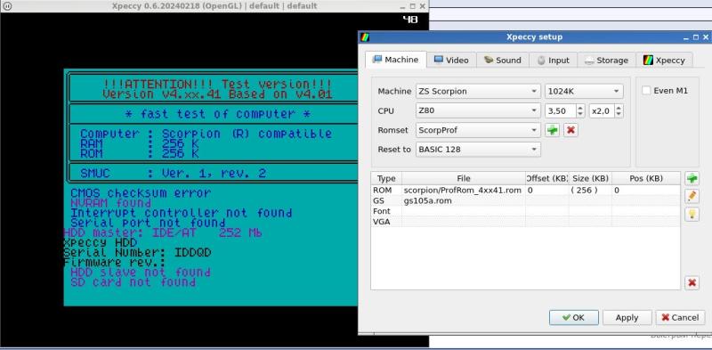

    Цитата Сообщение от Grand Посмотреть сообщение
    и 4.xx.41 (который не работает на Xpeccy)
    Ну как бэ... со включенным смуком.
    Все любят гипножабу
    А где взять эту версию 0.6.20240218? На GitHub'е последняя 0.6.20231226. Я ее установил и все то же самое.
    Она не собранная, только на гитхабе. Но как бы в спектрумах я там ничего не менял. Значит, есть ещё факторы - например, присоединён ли сам образ HDD?
    Нет, отсоединение-присоединение образа HDD ничего не меняет. Только, если поставить Intrface: None, вместо SMUC. Но и в этом случае вход в ТМ по F!0 не срабатывает. Может, спросить у LW, что кардинально поменялось с 40-й версии его Монитора?
    Вот, что ответил LW здесь.
    Последний раз редактировалось Grand; 25.02.2024 в 12:15.
    В коде этом месте ничего не менялось, есть только одно отличие, начиная как раз с 40й версии процедуры работы с CMOS перехали в другую плоскость.
    CMOS найден, но контрольная сумма не совпала -> перезапись CMOS
    NVRAM не найден
    читаем настройки из CMOS (они были перезаписаны раз контрольная сумма не совпала), тут циклов нету
    ищем контроллер прерываний, на этом этапе зависаний тоже быть не может, никаких циклов тоже нет
    печатаем найден/не найден контроллер (да сюда не дошли)
    вариант один, раз процедуры переехали в другую плоскость, значит что-то не то с переключением плоскостей

    Возможно, проблема с чтением из nvram. С плоскостями - вряд ли, тестировалось на родных проф-пзу - и ромдиск работал, и дискеты с винта монтировались.
    Что там с кмосом может быть, даже не представляю, он же простой как полено - пишем адрес, читам/пишем байт (конечно, учитывая, что первые ячейки это часы)
    Самое весёлое, что я у себя вышеописанную проблему не наблюдаю, все стартовые тесты проходят с разным успехом...
    PS:по nvram всё оказалось проще - чтение из FFBA подразумевало, что все неиспользуемые биты = 1
