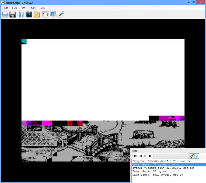

    так правильно?
    Нет. Вот так. -)
    Use Traps и Use Auto Play. А только Use traps как раз дает на ZXMAK2 картинку без атрибутов.

    Цитата Сообщение от cafedead Посмотреть сообщение
    Нет. Вот так. -)
    вы видимо старую версию эмулятора используете, где TZX еще не полностью был реализован.
    В новой версии уже полная поддержка TZX и исправлены трапы, картинка нормально грузится с любой комбинацией режимов.
    Последний раз редактировалось ZXMAK; 21.04.2025 в 23:08.

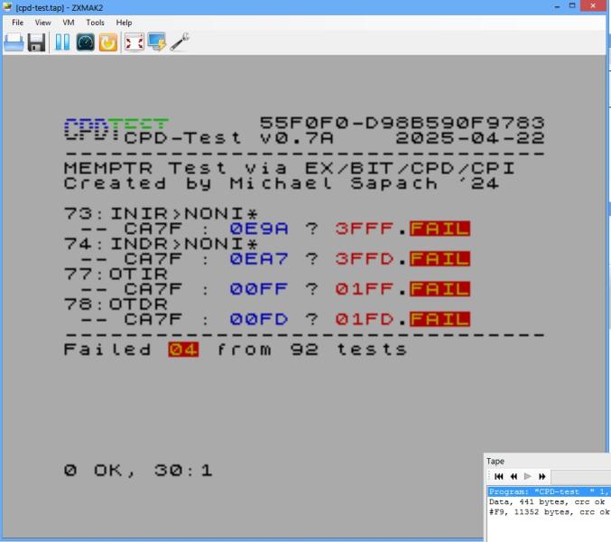

    2.9.3.8 - это уже старая? Ну хорошо... Да, загрузка исправлена, хотя пилот немного бесит. Но работает, да. Но в этой тестовой версии что-то у вас мои тесты по мемптр поплыли... OTIR|OTDR раньше работали.
    ZXMAK2 0.0.0.0:

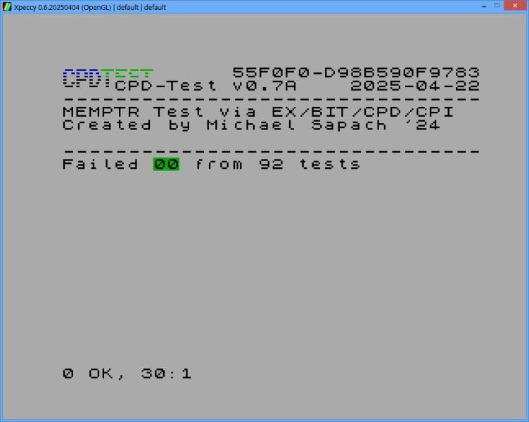

    А Xpeccy хорош:
    Но я не уверен, что в Xpeccy правильно флаги после блочных инструкций реализованы. Я их в тестах не проверяю, но я посмотрел исходники, такая себе там реализация. По-моему, не обыгрывает сценарий, когда блочные инструкции портят сами себя.
    Внешне Xpeccy производит хорошее впечатление, но...

    на основе анализа как они работают в железе, тестил на нетлист симуляторе Z80,
    Ну звучит круто конечно. Но это вы где-то перестарались. OTIR|OTDR, как вы помните, мы оттестили уже на трех машинах, благодаря JeRrS, еще в составе 0.66б версии тестов, они сюда без изменения переехали. Можете скачать тот тест из ветки, проверить. А прерванные блочные инструкции ваш эмулятор правильно как в железе не умеет, ни по MEMPTR, ни по флагам. Смотрите код Xpeccy, что там автор наворотил. Но у него MEMPTR правильно, а флаги - я не уверен, что правильно...
    вы 0.7 уже выкладывали куда-то?
    Нет, еще допиливаю... Может пару дней еще.

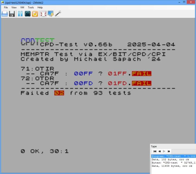

    У меня вроде проходит ваш тест, правда у меня версия v0.66,
    Ну как проходит, если не проходит?!
    Вот... Это ZXMAK2-TestBuild8.zip, версия 0.0.0.0. Опять старая версия?!) А 2.9.3.8 проходит.
    Последний раз редактировалось cafedead; 22.04.2025 в 04:40.
    Странно, у меня стабильно проходит, см. скрин выше. А какую модель спектрума и ROMSET вы используете для теста? Может содержимое ROM влияет на результат теста?
    Думаю что да, но вот вы написали и теперь не уверен. Не исключено, что TestBuild8 еще не включает исправления для процессора. Но вроде должна включать. Из новых изменений там помоему только для магнитофона некоторые вещи еще не включены.
    Update: да, действительно - проверил версию TestBuild8 что выложена на сайте, в неё исправления процессора еще не попали - выдает ошибку. Нужно будет обновить.
