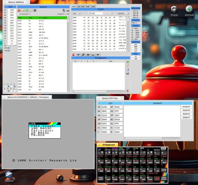

    Попробовали ещё один заход со сборкой xpeccy в haiku OS:
    Gerasim Troeglazov:
    собрал свежий, с Qt6 - проблема с клавиатурой осталась - хз где глюк, надо разбираться.
    Если сделать однократное нажатие то норм - но если зажать и подержать, то клавиша залипает.
    может вообще косяк в QPA у меня, надо ковырять - event отпускания клавиши где-то ТЕРЯЕТСЯ.
    При задержании кнопки Qt помечает все повторные нажатия как автоповтор (isAutoRepeat). При этом последовательность в разных осях разная - в линуксе как нажал-(отжал)-(нажал)-(отжал)-(нажал)-...-отжал, но в макоси как нажал-(нажал)-(нажал)-(нажал)-...-отжал, в скобках автоповторные. Возможно, в хайке последний отжал тоже помечается как повторный, поэтому скипается эмулятором. Надо бы протестить - в начале EmulWin::keyPressEvent и keyReleaseEvent выводить, что за кнопка и не автоповтор ли. Тогда станет яснее.
