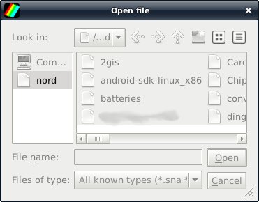

    ? В Gnome и Xfce не генерируются события SDL для клавиатуры больше 1 раза. Проявляется рандомно, не у всех и поэтому под вопросом.
    проявилось
    Debian Sid, Xfce 4.8.0
    Xpeccy последний с гита (b708a521cb9)
    И еще окошки открытия/сохранения файлов почему-то задизабленные полностью

    На днях поставлю на ноут сида с крысой, буду думать.
    Задизабленные окошки появляются, если после их создания уничтожено/пересоздано родительское окно (MainWin), что странно, т.к во первых оно создается до остальных в emulInit(), во вторых до самого конца не трогается.

    Еще собрал на другой машине с x86 (первая amd64 была), оба бага в наличии
    Debian Squeeze, Gnome 2.30.2

    Это только на gtk-based DE/WM проявляется(gnome, xfce). У меня ни в кедах такого не было, ни сейчас на опенбоксе.

    Заметка по залипающей клаве в gnome/xfce: проблема возникает именно при встроеном в X11EmbedContainer SDL-окне. Если его не запихивать в контейнер, ничего не залипает. Но без контейнера я не знаю как управлять модальностью остальных окон (настройка, файловые диалоги) - в общем случае главное окно легко вытаскивается поверх них, хотя такого быть не должно.

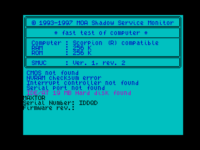

    update
    SMUC пофиксился и расширился. Есть порты версии/подверсии, системный порт работает только на чтение (b7, как я понял, показывает незанятость текщего HDD). При запуске профПЗУ 4.01 HDD определяется, читается его паспорт, при заходе в МОА-сервис пункт Hard Disk Utility активен, но потом ВСЁ НАФИГ ВИСНЕТ.
