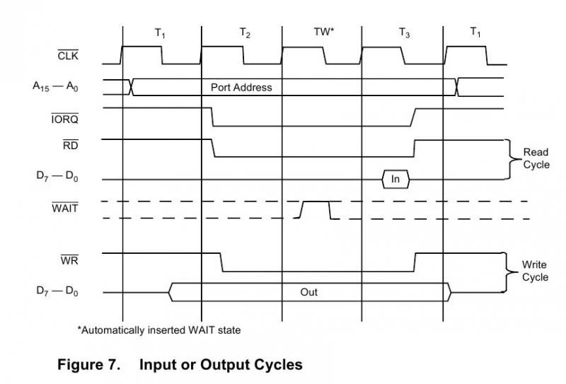

    Цитата Сообщение от Vitamin Посмотреть сообщение
    Почему за такт? Вроде за 3 (через 8 после начала).
    Хотя да, это только IN...
    Мне сейчас видится всё так: за 3 такта до конца z80 сигнализирует, что байт отправлен в порт. Некоторое время требуется во-первых, дешифратору портов, а во-вторых устройству (регистру TM9 в случае с портом 254), чтобы принять данные. Есть сомнения, что на этих 2 узлах набегает задержка ещё в 2 такта, но всё же... Далее - бордюр обновляестся каждую точку/такт?
