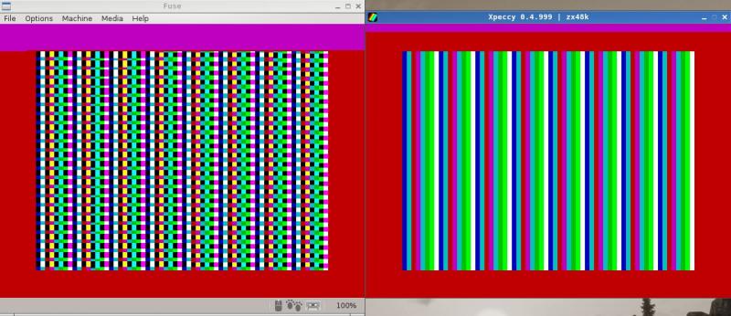

    Косяк найден. Теперь главный вопрос - что там должно быть?
    PS: с поправкой, что справа - пентагоновская геометрия, это не "классическая".

    ну в принципе первая картинко.. Ну и вторая то жи - если жать Q&A
    давай некосячную версию - скажу как правильно
    Косяк возникал именно в снапшотах 48К, когда SP был выше #BFFF. PC бралось со стека ещё до того, как верхние 16К были заполнены.
    Если двигать Q-A, экран начинает полосоваться, но неравномерно - ощущение такое, что в строке должно быть другое число тактов (240?)
    Некосячная win32 - http://rghost.ru/39487399
    Все любят гипножабу

    ну что можно сказать ) Уже лучше, но 48-й режим у тебя так же (не) работает
    В принципе и неважно, это только буржуям важно с ихней медленной памятию
    нее, в нормальных эмулях 48к - там должно быть все красиво - 4 линии в знакоместе одного цвета, и 4 другого. Скорее всего неравномерность связана с этой самой contended-памятью. На твоей картинке в Предохранителе правильно показывает, а у тебя тайминги совсем не 48го режима...
    Вот кстати да, у меня вся память - общая, нет "быстрой" и "медленной".
    Все любят гипножабу

    К слову, без особой кучи телодвижений могу организовать медленную память - или только на 48К, или галкой в опциях.

    Сведения о том, как оно тормозит, разнятся от источника к источнику. На WOS'е написано одно, в архиве этого форума Conan пишет другое... Причем у меня правильно не работает ни то, ни другое... Пичалька.
