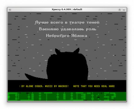

    опцию Setting-Video-noflic включал???
    На реале таких нофликов нет. Это чисто эмуляторная примочка.

    кто бы спорил. Но если гигаскрин мерцает по любомуу, тем более на реале, я предпочитаю его смотреть с эмууляторной примочкой, чем без неё. Не??
    upd - кстати, на реале вполне смотрибельно, есичО...

    update
    • Появился нофлик. Полный. Цвета прошлого и текущего кадра смешиваются 50 на 50. Забил этим всю палитру (256 цветов), из-за этого пропал серый цвет в отладочном режиме. Понятно, что чуть менее чем половина цветов дублируется, но выхода пока не придумал. Попробую с альфа-каналом поэкспериментировать.
    build 20120809 win32 - http://rghost.ru/39677094

    Цитата Сообщение от SAM style Посмотреть сообщение
    update
    Вот смотри как получилось.
    Как-то все расползлось.

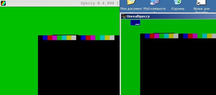

    На одном непонятно как написаном коте мир не сошелся. В следующий раз поставлю смешение цветов 60/40, посмотрим. То, что у меня более-менее ровно для пентагона, я сужу по мультиколору и бордюрному скроллу в rage.
    Кстати, замечен нажитый баг с ожиданием индексного импульса от диска. Запись и чтение дорожки до следующего обновления не работают.
    ---------- Post added at 23:29 ---------- Previous post was at 21:47 ----------
    Впрочем, косячина есть...
    ld bc,#00fe
    ld de,#0400
    out (c),d
    out (c),e
    ld a,4
    out (c),a
    Если эти полосы прорисованы по бордюру, черная полоса у меня длиной 44 точки, в unreal'е - 36. По объёму команд в тактах всё нормально, косит где-то в отрисовке.

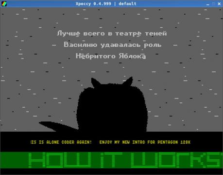

    Now it works better. На гитхабе поправленая версия.
    Оказалось, z80ex_op_tstate даёт текущий такт без учёта префиксов.
    build 20120810 win32 - http://rghost.ru/39706718
