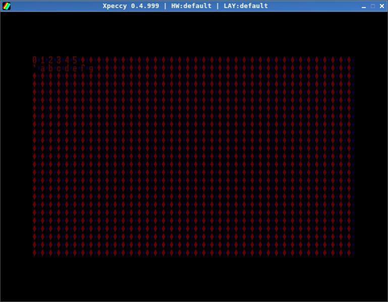

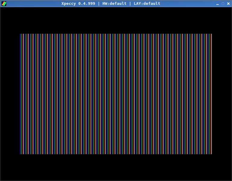

    PS: Архив с dll-ками пропадает, потому как на фтп народа нельзя хранить файлы больше 5М
    PPS: Кажется, я осилил отрисовку EGA-режима ATM.
    PPPS: Да и текстовый режим тоже

    К слову, ALT+0 теперь циклически переключает видео-режимы Normal > 16col > atm-ega > atm-text
