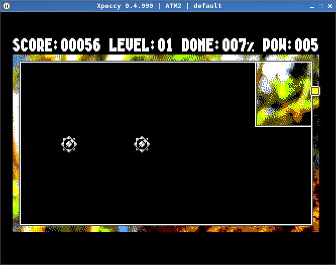

    Ещё запутанее, чем в ATM2... Пилю пока последний. Результаты как-то не очень...
    разобрался (?) с адресацией нечетных столбцов текстового режима, теперь куда лучше, только без палитры...

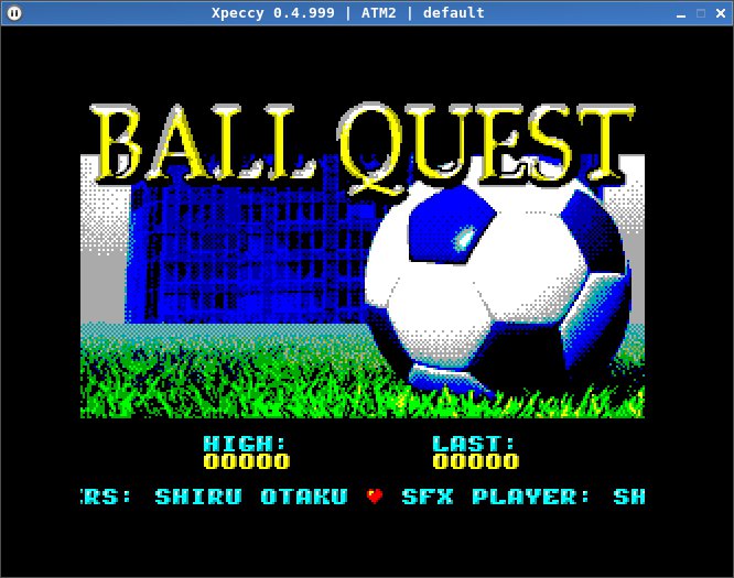

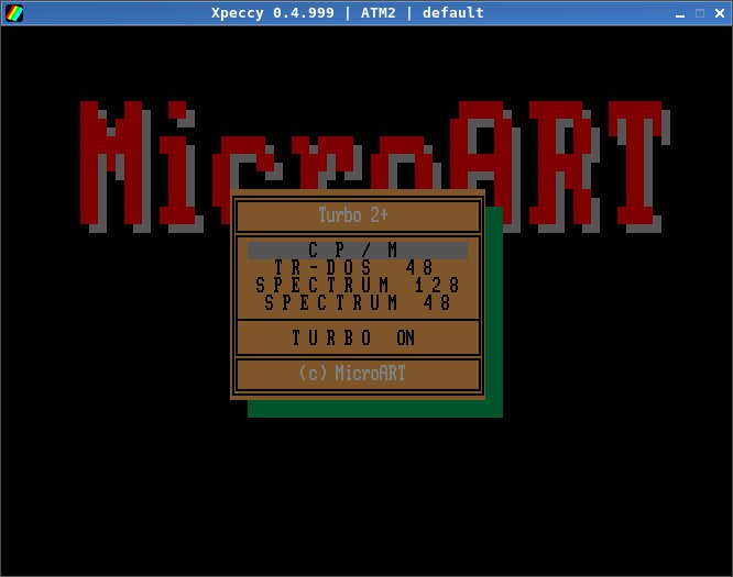

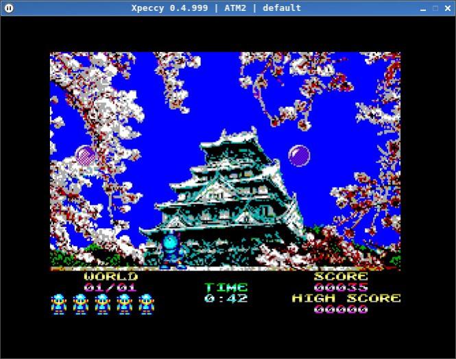

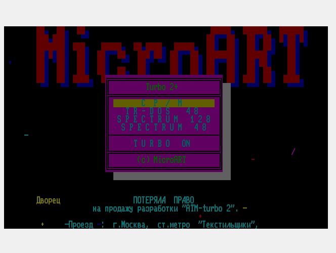

    Цитата Сообщение от SAM style Посмотреть сообщение
    Оно ещё плохо работает.
    А не, уже почти работает! С палитрой и правильным переключением ПЗУ. Pang и BallQuest запустились.
    build 20121109
    • Собственно, АТМ 2+. Память 1024К; ПЗУ до 512К; граф.режимы: ega, текст, стандартный - только мультиколор проверить не на чем, поэтому его нет; наверное HDD - выбрать интерфейс ATM в вкладке опций. Диски CP/M не читаются. АЦП нет.
    • В ромсете присутствует пункт font - это 2К прошивка с шрифтом для текстового режима АТМ
    • Загрузка trd больше не проверяет, что это действительно диск TR-DOS
    Выставлять маленькую ширину бордюра не рекомендуется - в текстовом режиме из-за экрана, вылезшего вниз, эмуль может завалиться.
    [ win32 ][ deb x86 ]

    Или я чего то не понял, но почему basic48 стартует только если закружен в страницу basic128?
  7. #537
    28.02.2005
    Великий Новгород
    2,087
    231
    98 сообщений
    В ATM порядок страниц не такой, как в обычных пентагоно-скорпионах - то что написано в опциях, для него недействительно:
    0: basic48
    1: trdos
    2: basic128
    3: cp/m
    Вдобавок, при старте принудительно активируется режим CP/M, и сброс идёт всё равно в 3ю страницу.
    Выбирай в ромсете single file и сам файл с прошивкой. (тестировалось с последним xbios и bios_1_07_13)
