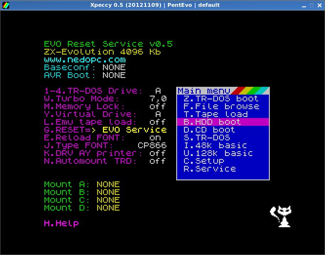

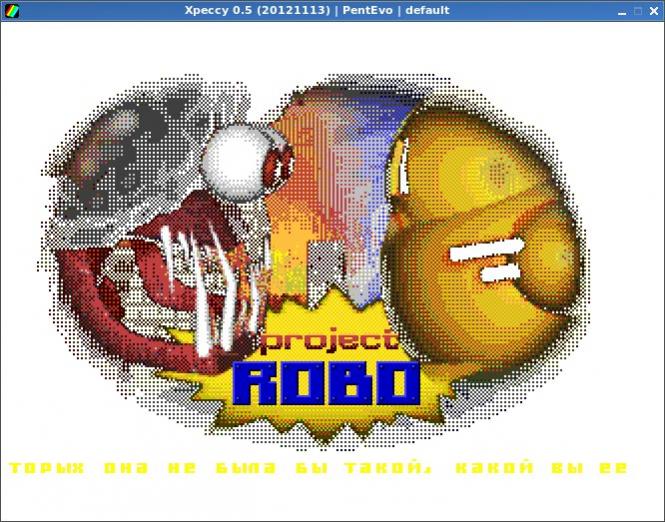

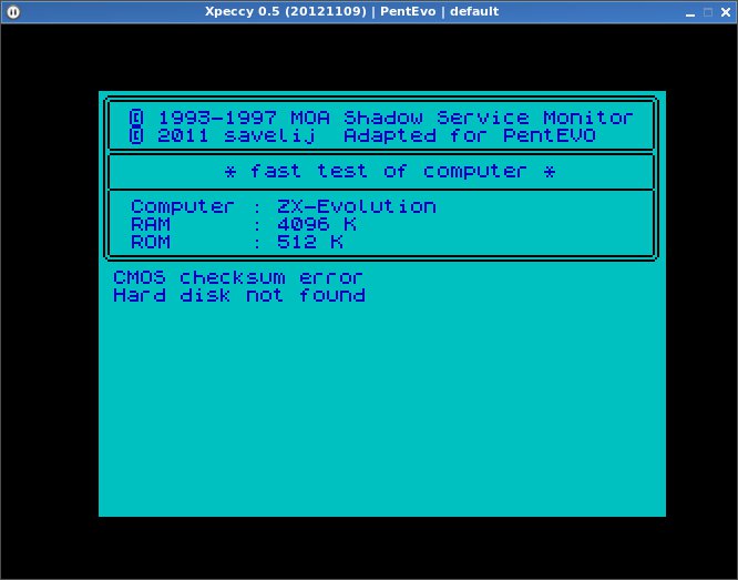

    Первые шаги с PentEvo Куда указываю - переходит, диски читает. Почему-то нет AY-звука, хотя в его порты всё исправно пишется. CMOS пока работает как 256 байт дополнительной памяти, часы не тикают, да и содержимое нигде не сохраняется при закрытии. HDD и SDcard ещё нет.
    Попробовал загрузить ProjectRobo - несистемно виснет на вызове 3D13 в загрузчике. До 4 вызовов нормально, потом зависаем. Хотя, если выключить Disk->Turbo, всё грузится, только с палитрой немного не то...
