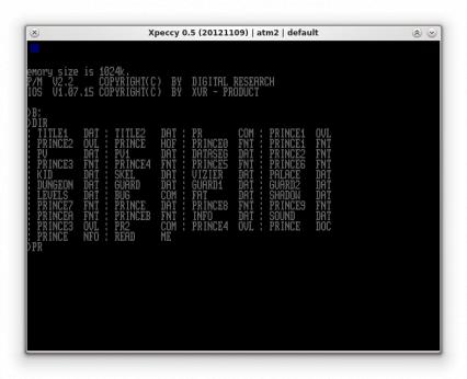

    Если занести байт в ячейку (+#1c0) - он начинает отображаться в левом верхнем углу экрана. Возьми STS и потыкай байты в нужные места. Режимы видео переключаются по Alt+0 - даже не обязательно АТМ ставить. А ещё слишком маленький процент бордюра может съесть края широкого экрана.
    Такое впечатление что у меня левый столбец за пределами окна вообще. В аттаче скриншот.
    Border size поболе поставь - это действительно "съедено". Границы обрезки вычисляются по экрану 256x192, ega и текстовый шире.
