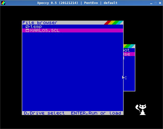

    Подброшу... Эмуляции SD-карты уже хватает, чтобы грузить образы в Еве. Есть ли какие-то проги, желательно для Евы, чтобы поширее отдебажить работу с карточкой?
