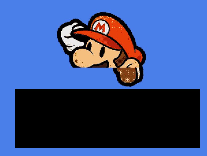

    Еще у меня есть подозрение, что скролл экрана реализован неправильно. Как работает вот эта программа?
  6. #716
    28.02.2005
    Великий Новгород
    2,087
    231
    98 сообщений

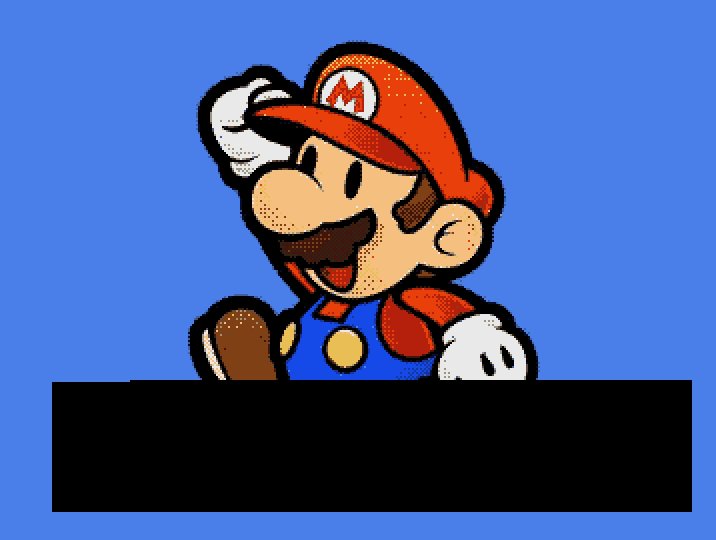

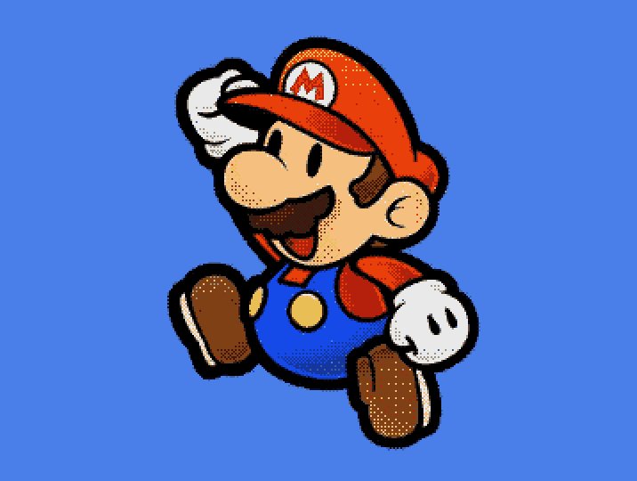

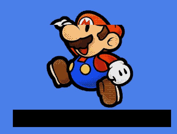

    Картинка с Марио уезжает наверх, в то же время поверх неё сверху вниз построчно рисуется та же картинка. А как должно быть?
    В debug-сборке с SDL нажимая Alt+стрелки можно вручную изменять смещения экрана с шагом 16 точек.

  7. #717
    27.03.2005
    CПб
    711
    Должно быть так: http://rghost.ru/46026681
  8. #718
    28.02.2005
    Великий Новгород
    2,087
    231
    98 сообщений
    Так... верх картинки отрисовывается со смещением 0. Затем до самого низа смещение ОДИНАКОВОЕ (меняется только при переходе на бордюр). Как при этом может рисоваться одна и та же линия, если текущая строка меняется, а смещение - нет? Или положение INT-а влияет на смещение картинки?

    27.03.2005
    CПб
    711
    Там два счетчика. Один для формирования растра, считает от 0 до 319. Он же определяет положение ИНТа. Другой счетчик линий в битмапе. После окончания бланка он загружается из регистра GYOffs, и каждую строку увеличивается на 1 при отрисовке экрана (не бордюра). Если во время отображения кадра изменить значение GYOffs, то в начале следующей строки произойдет перезагрузка счетчика линий битмапа значением из регистра GYOffs. То есть, если каждую строку записывать в GYOffs одно и то же значение, на экране будет рисоваться одна и та же строка битмапа.
    Еще несколько замечаний: в режиме 16с экран начинается со страницы кратной 8 (В VPage отбрасываются 3 младших бита), в режиме 256с экран начинается со страницы кратной 16 (В VPage отбрасываются 4 младших бита). При активном NOGFX рисуется бордюр на весь экран.
