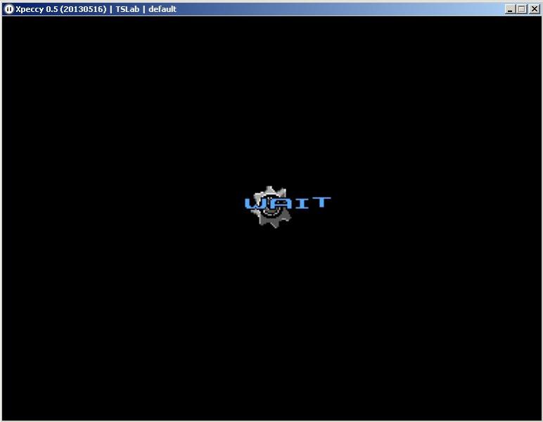

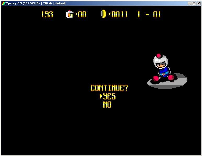

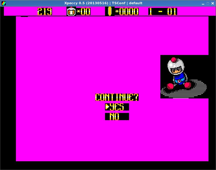

    Не понял. В завиртуаленой винде мусора на экране нет...
    Скажи откуда скачать это все и я попробую у себя сборку из мастера.
    Мда. Что-то у меня вообще все сломалось. Теперь ни один из режимов не работает вообще. После ресета либо матрас, либо цветные квадраты.
    Простые пентагон и атм2 работают. пентево - нифига.
    Странно. Пересобрал заново, удалил все конфиги, сделал ромсет на пентэву (File:zxevo.rom, GS:gs104.rom, Font:SGEN.rom), выбрал его и железо PentEvo, сбросил - работает. В video.h есть эндиано-зависимые строки, но сделаны точно так же, как в z80.h, и отвечают за сдвиг слоёв TS-конфы.
    Кстааати. Была одна глючная версия, которая портила в конфигах архитектуру и ромсет. Проверь в настройках - не сбито ли? Это было примерно тогда, когда появилось сохранение путей ленты и дисков. Если ромсет или его файлы не найдены, ПЗУ забивается 0xFF - это приводит к матрасу.
    На реальной винде тоже мусора нет. Только если в отладчик войти, то бордюр сиреневым становится. Еще кнопка escape до программы не доходит. В Bombermane пауза из-за этого не включается.
    Искаженный цвет в отладчике - это остатки от того времени, когда не было TS-конфы. В других машинах это вызывает затемнение, при отладке можно видеть как луч проходит по картинке и "осветляет" её.
    Esc у меня забиндено на вызов отладчика. Можно запаузить сам эмулятор (кнопка Pause)
