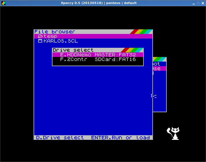

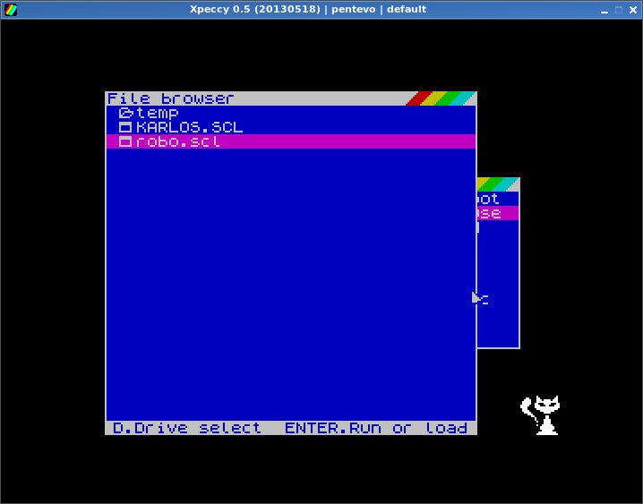

    Так... Я создал образ hdd, разметил его fdisk-ом, каким-то чудом с помощью dd и mkfs.vfat создал на нём fat32-раздел, примонтировал его, покидал внутрь несколько *.scl, сделал каталог (т.к. пзу евы не умеет без каталогов в корне) и... запустил! По крайней мере на чтение HDD в PentEvo работает.
    Кстати, если на HDD раздел не отформатирован, ПЗУ Евы начинает тупить.
