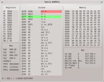

    Цитата Сообщение от Q-Master Посмотреть сообщение
    Уже пробовал. Не помогает. Что-то не нравится пзухе с винчестером и оно вешается.
    Насколько помню по отладке, происходит следующее:
    цилиндр устанавливается 0
    даётся команда EС (идентификация)
    если после этого цилиндр всё ещё 0 - это HDD, иначе выход
    считывается буфер с идентификационными данными
    проверяется наличие LBA - если нет, винт не принимается, выход
    затем насильно устанавливается число головок и секторов на трек - при использовании LBA это никакого значения не имеет.
    и всё... если все эти шаги пройдены - винт признаётся присутствующим в системе, больше обращений к нему до появления меню нет.

    Ну вот ты все разжевал, но у меня оно висит. Ну вот что я сделаю? При этом у меня есть суровые подозрения что проблема в самом образе. Да. Похоже что-то пзухе не нравится в образе который я сделал по твоей инструкции. На простом dd из /дев/зеро все ок.
    Открой образ hex-редактором, по смещению 0x100000 есть заголовок раздела? Ключевые слова mkdosfs, FAT32, This is not bootable disk. По смещению 0x100c00 должен быть его дубль. 0x104000 - первая таблица FAT (начинается с f8 ff ff 0f ff ff ff 0f f8 ff ff 0f). Может, был промах при запихивании отформатированного раздела в образ.
    И ещё дай вывод команды p в fdisk на этом образе.

    Забавно, но там FAT16 8) Может в этом проблема. Надо попробовать переделать образ.
    Хм. Переделал. ФАТ32 стало и все в таком-же виде как и надо. Но висняк при старте. ЧЯДНТ?
    Подебажить и выяснить, на каком моменте висит и что ему надо в это время. Либо сектор читается криво, либо прошивка ждёт какого-то флага от винта (но тогда почему у меня не виснет?)
    Ну вот я не вчера родился. Ну да ладно, попробовал сделать все в точности по твоей инструкции. Результат тот-же.
    Висячий кусок на скрине.
    Начинается всё чуть раньше - загрузка сектора 0, его анализ, потом возможно загрузка 0 сектора раздела и его анализ. Жук где-то на этих шагах.
    Закоммитил 20130528. Если собрать с отладкой, в консоль будут плеваться команды к HDD и номера считанных секторов. На этом самом месте вывалится в дебагер.
    Попутно обнаружил, что для Евы не обязательно делать полный образ HDD с таблицей разделов. Достаточно поиметь раздел на весь образ, т.е просто отформатировать файл.
