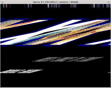

    Пентева прикольно ксоникс стала показывать

    Какая ширина изображения в пикселях? На этой картинке 368 = #170, слишком кругло чтобы косить по прежней причине. Проявляется в обычном и двойном размере?
    PS:Или это только в ega-режиме? Или только в ксониксе? Потаскал размер бордюра, у себя поймать не смог

    Нашёл багу. Это было в ATM-EGA и Alco16c. Не отрисовывался бордюр, из-за чего всё остальное уезжало. Закоммититл.
    Заодно в версии для окошек перешёл на потоки винапи - то ли после смены либы pthread на 2.9, то ли вообще, но потоки позикс в винде долго думали при создании - до десятка секунд на старте.
