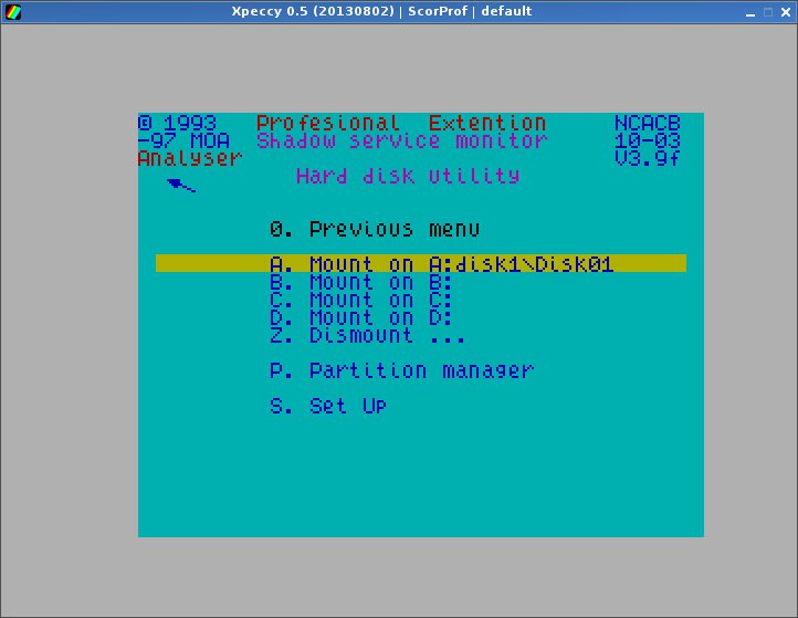

    build 20130802
    • NVRAM в SMUC. В профПЗУ получилось разметить винт, создать в разделе 51 виртуальный диск, присоединить один на A:, отформатировать и скопировать на него файл с реального диска. Жуки возможны и принимаются. Содержимое (2Кб) сохраняется в каталог конфигов в файле ${PROFILE_NAME}.nvram при закрытии эмулятора, но только для тех профилей, у которых есть SMUC.
    • Починено сохранение в конфиг объёма SD-карты.

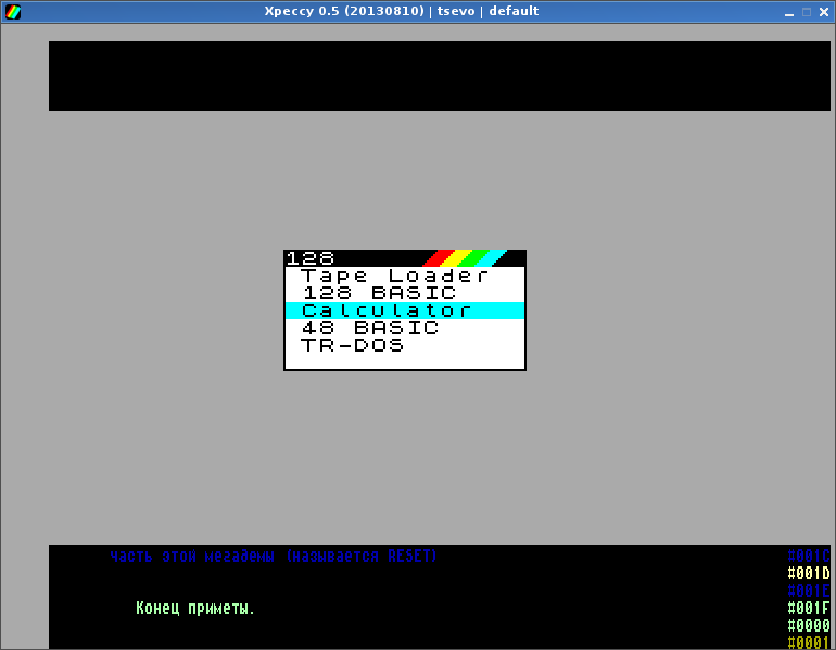

    build 20130810
    • Evo Baseconf : текстовый режим в одной странице
    • Evo TSConf : текстовый режим и его вертикальный скролл.
    • Evo TSConf : Вывод в порты 00AF..05AF и 07AF вступает в силу с начала следующей строки
    Попутно в TSConf обнаружилось, что я что-то не понимаю. На скрине - тест с 3 видео режимами в одном кадре, сверху должен быть скролл 4bpp.

    ДМА реализована? Верхний скролл копипастится ДМОй.
    ---------- Post added at 17:27 ---------- Previous post was at 17:19 ----------
    Да, по сорцам вроде вижу, что реализована. Попробую установить кьют и подебажить дему в эмуле.
    ---------- Post added at 17:52 ---------- Previous post was at 17:27 ----------
    На всякий случай, опишу, как робит демко:
    1. На строке 7(+32 если щитать с верт бланка) включается графика 16с, рамка 360 по горизонтали.
    2. Со строки 8(+32) начинается рисование экранки 16с, с 0 линии, 32 линии.
    3. На строке 47(+32) включается рамка 256х192 и режим 6912, что означает, что с этого места еще 8 строк будет бордер и обнуляется счетчик линий, чтоб рисовало опять с 0 линии.
    4. Дальше 6912 до нижнего бордера, где включается 360 и текстмод.
