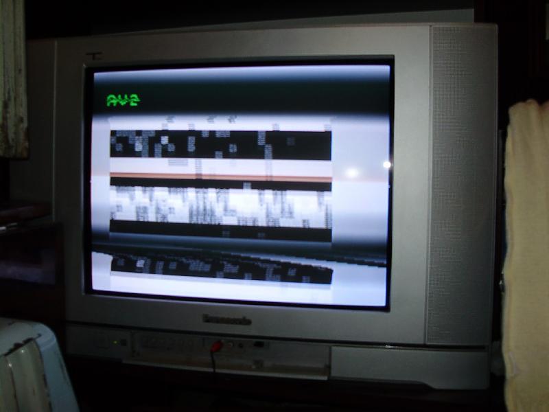

    А без ПЗУ "Матрас" есть на экране?

    пробывал без ПЗУ матраса нету

    Тогда сфоткай экран при отсутствующем ПЗУ.

    Для начала отсоедини все RGB. Подключи к телевизору только выход V платы + земля.
    пробывал тоже самое ((((
    Все равно, сделай так. Хоть картинка появится. Если все равно будет прыгать экран - воткни в разрыв V конденсатор микрофарад 10-50.

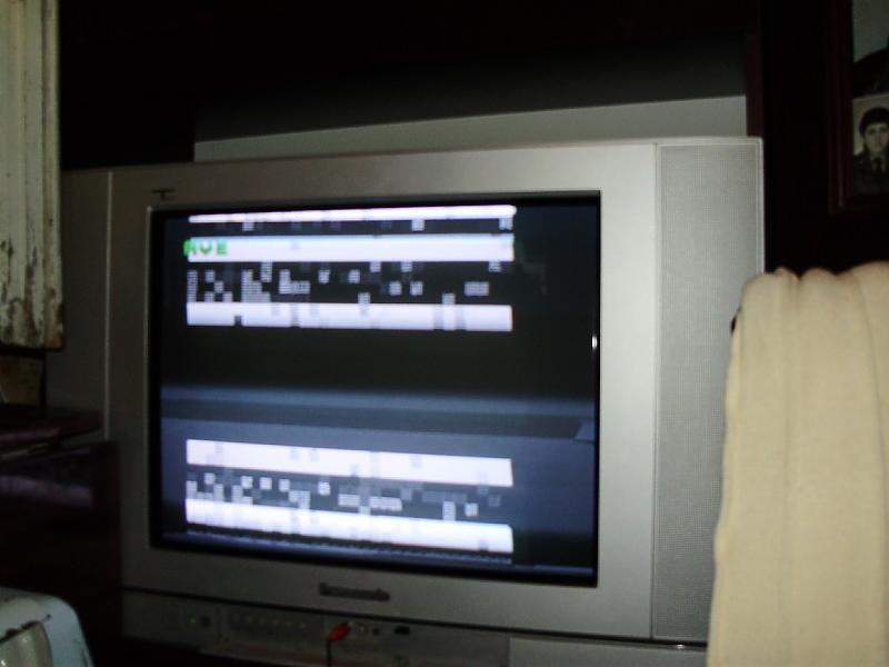

    с конденцатором никакой картинки не дало а без него картинка есть так что вылажую. первая картинка с ПЗУ а вторая без ПЗУ и плавание экрана осталось
    Быть такого не может в принципе. Конденсатор должен отсечь постоянную составляющую и этим улучшить синхронизацию. Наверное, ты дохлый воткнул.
    Вторая картинка с процессором, но без ПЗУ?
    Если так, то возможно что проц дохлый...
    На всякий случай при выключенном питании прозвони тестером шину данных на предмет замыкания ее на землю и +5в. На проце это ноги 7-10,12-15.
    Да, ещё. Цепь сброса проверь, от кнопки и до самого процессора. Не выдран ли и там конденсатор?

    обе картинки с процом, он у меня впаяный
    при нажатии на сброс никакой реакции
    Добавлено через 7 минут
    вы имеете в веду электролит возле проца? если да то он присуствует
    Добавлено через 20 минут
    и еще замерял напряжение на блоке он выдает 4,9 вольт и трансформатор гудит немного - Это на чтото может влиять?????
