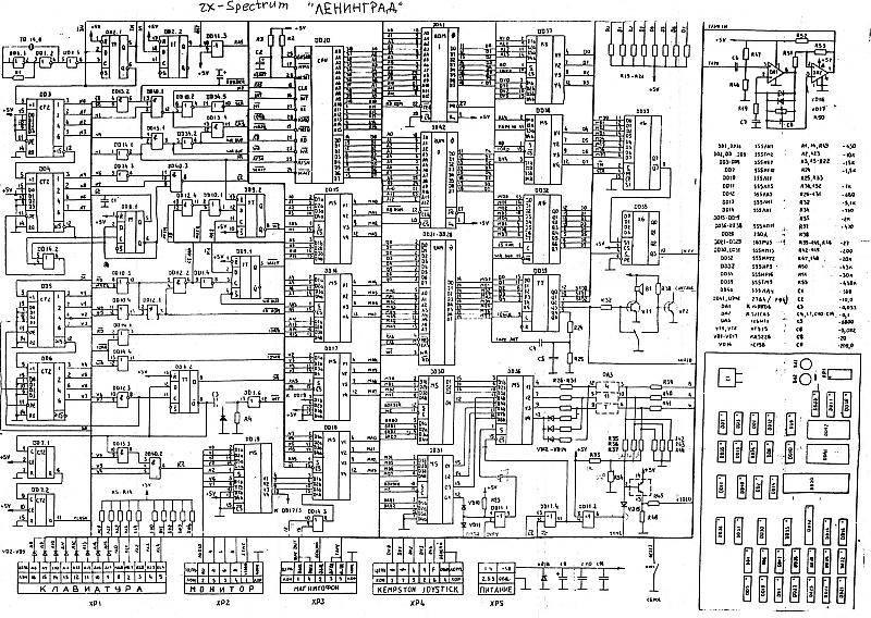

    А тест-пзу есть возможность попробовать?
    Эт как?????

    Берется РФ2 или РФ5 и в нее заливается тест для 48кб. (ссылки на тест-пзу были на форуме. Юзай "поиск"). Если и тест-пзу не запустится, то скорее всего дохлый проц (хотя это тоже 50/50). В любом случае, если есть возможность, надо попробовать.

    Ок. Пойдем трудным путем.
    Есть осциллограф или хотя-бы тестер? Если есть то будем щупать шину данных.

    Забыл самое главное. А схема компа есть?
    Смотришь шину данных. В нормальном режиме, на тестере, увидишь примерно +5В. При нажатии кнопки сброс смотришь падение напряжения примерно до 0 а потом восстановление до 5В. Есть такое?
    А схема компа есть?
    схема есть (3 шт с разных источников но они одинаковы) и еще некий нюанс я плоховато орентируюсь в цифровой электронике я автоэлектрик. но я оч хочу научится!!!!!
  9. #29
    07.02.2009
    Чернигов, Украина
    51
    в основном я пользуюсь этой схемой

    И самое главное. Питание точно +5В. Пониженное напряжение тоже может привести к неработоспособности. Может быть у тебя питание не стабилизированное - это навеяли твои фотки. Но это можно проверить, к сожалению, только осциллографом.
