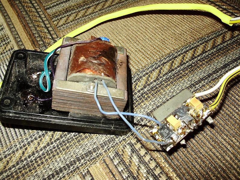

    блок питание зделан на базе стабилизатора L7805 но гудит немного трансформатор напряжение на выходе 4,9 В
    25.02.2006
    Нижний Новгород
    2,696
    25
    18 сообщений

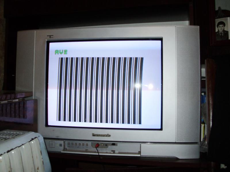

    А можешь запитать от IBM? Например от АТ-шного блока питания, заведомо исправного? Просто у тебя картинка на телевизоре плывет, а такое обычно бывает при нестабилизированном источнике питания. Ну накрайняк попробуй на питание повесить кондер 100 - 1000 мкф. Картинка на телевизоре должна стабилизироваться. Если нет - пробуй альтернативный источник.
    Сфоткай, наконец, свой блок питания.

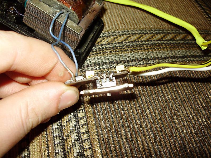

    вылажую фотки только без смеха он был собран на скорую руку из подручного что мне дал сосед

    Тьфу ты, черт окаянный!
    Конечно комп работать не будет! Там пульсация должна быть - огого...
    Добавлено через 1 минуту
    Используй или писишный блок питания или в этом поменяй трансформатор на помощнее и ОБЯЗАТЕЛЬНО воткни конденсатор микрофарад на 1000 на выход БП.

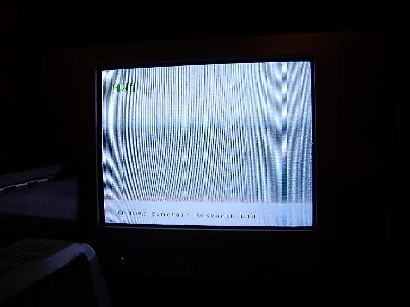

    Пришел седня домой и попробывал подключить через РСшный блок. и наблюдал картину на экране(фотка с ПЗУ и без ПЗУ), ЗАРАБОТАЛО!!!!!! Так что все было из-за блока питания. ВСЕМ СПАСИБО ЗА СОВЕТЫ
