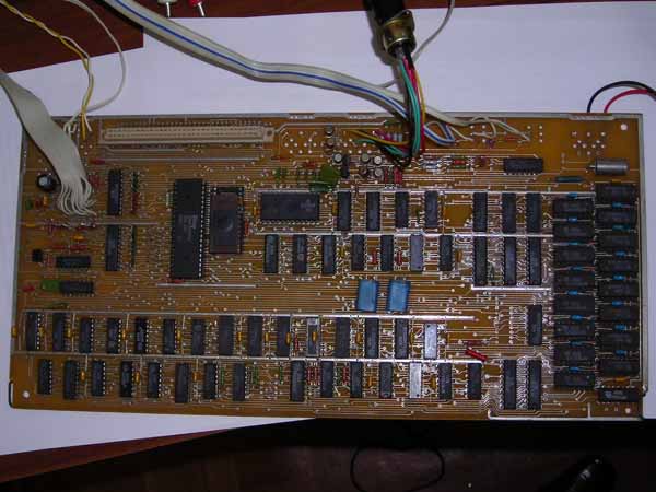

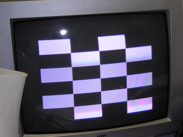

    По умолчанию Ремонт Профи 3.2
    Всем привет! Помогите!!!!! Включаю Профи, у него шахматная доска на экране, вытаскивал пзу, процессор, вставлял тест-пзу, никакой реакции - всё те же шахматы... менял проц на другой - тоже... Осциллографа нет!!! У товарища, который мне его подарил, он похоже валялся в гараже длительное время... пыли я с него стряс целую кучу, немного спиртом плату промыл и просушил...

    Матрас без ПЗУ'хи есть? И что у тебя за ПЗУ'ха стоит, судя по фотке вроде не родная.

    действительно, какая то короткая, она должна быть во всю панельку

    я же всё написал в первом посте... в ы т а с к и в а л пзу - всё тоже... в с т а в л я л тест-пзу - всё тоже, ВОТ с тестом фотку и сделал!!!!!!!!

    Сорри не внимательно читал.
    Раз валялся в гараже, посмотри визуально дороги на плате мож, где чего сгнило.

    Глянь тут. Там с середины ветки мои мытарства по запуску Профи. Там описано как можно посмотреть сигналы на телеке без осциллографа. Бордюр и растр есть - синхрогенератор работает. Необходимо убедиться в исправности проца (поменять)... потом вналичии на его ногах: тактовых импульсов, высокого уровня на ресете и др. сигналы. По-моему надо смотреть вокруг проца. У меня вроде без него такая-же картинка была или без памяти, уже не помню. Дома вечером смогу вытащить проц и проверить.

    там почитал, ничего для себя не нашёл... процессор поменял на тошибу, и опять ничего, всё теже шахматы, даже не знаю что думать... рушки стоит выдёргивать?

    А зачем ру-шки вытаскивать? Они ж нормально показывают свое содержимое на экране. Тут проблема у тебя с "мертвым" процом, скорее всего с тактовой процессора или может с его шиной данных или с сигналами захвата шины (проверь чтоб были единички где надо). Надо смотреть что греется потом.

    По поводу прогрева: кроме рушек не греется ничего, процессор еле тёплый, менял на другой - эффекта нет... на шине данных такие напряжения: д0 -3.45, д1 -3.32, д2 - 3.05, д3 -3.38, д4 -3.28, д5 -3.47, д6 -0.03 (???), д7 -3.18 Почему на десятой ноге ноль??? или так должно быть?
    на шине адреса на всех ножках примерно 1.8-1.9 вольт.
