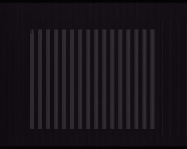

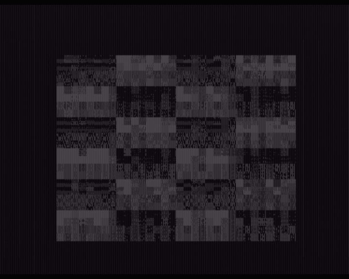

    Имеем аппарат Профи 3.2. Состояние платы плохое - паянный-перепаянный, но с лупой осмотрел - ляпов нет. Изначально был без памяти, вставил РУ7Г, проц и память изъял - получаем Ил.1 (вроде как тот самый матрац), вставил проц - Ил.2 (вертикальные полосы - по ресету двигаются), вставил ПЗУ - Ил.3 (полный Пэ сквозь мерцающий мусор виден матрац, ни на ресет ни на что не реагирует.)
    Подскажите советом, куда рыть, плз?

    на второй картинке матрац не правильный.проверяй ШД.
    09.06.2007
    Минск
    756
    Первое изображение - шахматное поле, тоже кривое. Смотри установку перемычек внизу платы компа. Или есть битая или хреново запаяная рушка. Прозвони сигналы с каждой рушки до мультиплексоров памяти. Меняй рушки по одной (кроватки это дело упрощают в разы). У меня было такое же шахматное поле, не помню что конкретно делал, т.к. было очень много косяков при сборке - всего не упомнишь.
    ZXM-Phoenix 1024 + VGA&PAL
    Байт 128К + TR-DOS + AY + TURBO; Балтик 48К; Sharp MZ-800
    01.01.2009
    Донецк, Украина
    3,260
    35
    8 сообщений
    первое, я так понимаю, должно быть как в первом посте - черно-белая...
